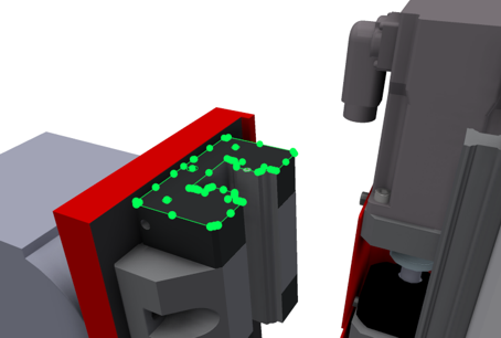

3. Um den Ursprung des Gelenks auf der ersten Baugruppe oder dem ersten Bauteil auszuwählen, klicken Sie unter Verbinden die Schaltfläche 1 an.
4. Wählen Sie nun den entsprechenden Punkt im CAD-Modell aus. Achten Sie hierbei auf die Gelenkebene.
Im Bild sehen Sie, dass der Ursprung oben in der Linearführung an dem Fräser platziert wird.
Bewegungsachsen mit „Verbindung“ erstellen – Empfohlenes Vorgehen 4:

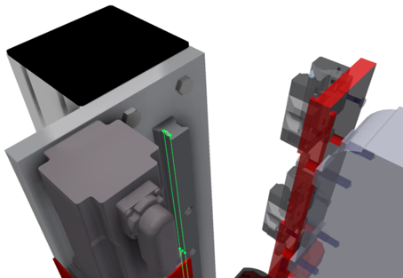

Das folgende Negativbeispiel zeigt, wie der gleiche Punkt angewählt wurde, dieser aber auf der falschen Gelenkebene liegt.
Bewegungsachsen mit „Verbindung“ erstellen – Empfohlenes Vorgehen 5:
