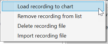

Kontextmenü-Einträge in der Aufzeichnungsliste
Aufzeichnungsliste 1:
Die folgende Tabelle zeigt alle Kontextmenü-Einträge:
Befehl
Bedeutung
Load Recording to Chart
Lädt die ausgewählte Aufzeichnung in das Anzeigefenster.
Remove Recording from List
Entfernt die Aufzeichnung aus der Liste. Die Aufzeichnungsdatei bleibt auf der Festplatte erhalten.
Delete Recording File
Entfernt die Aufzeichnung aus der Liste und löscht die entsprechende Datei von der Festplatte.
Import recording file
Importiert eine Aufzeichnung in das Realtime-Monitor-Projekt.
