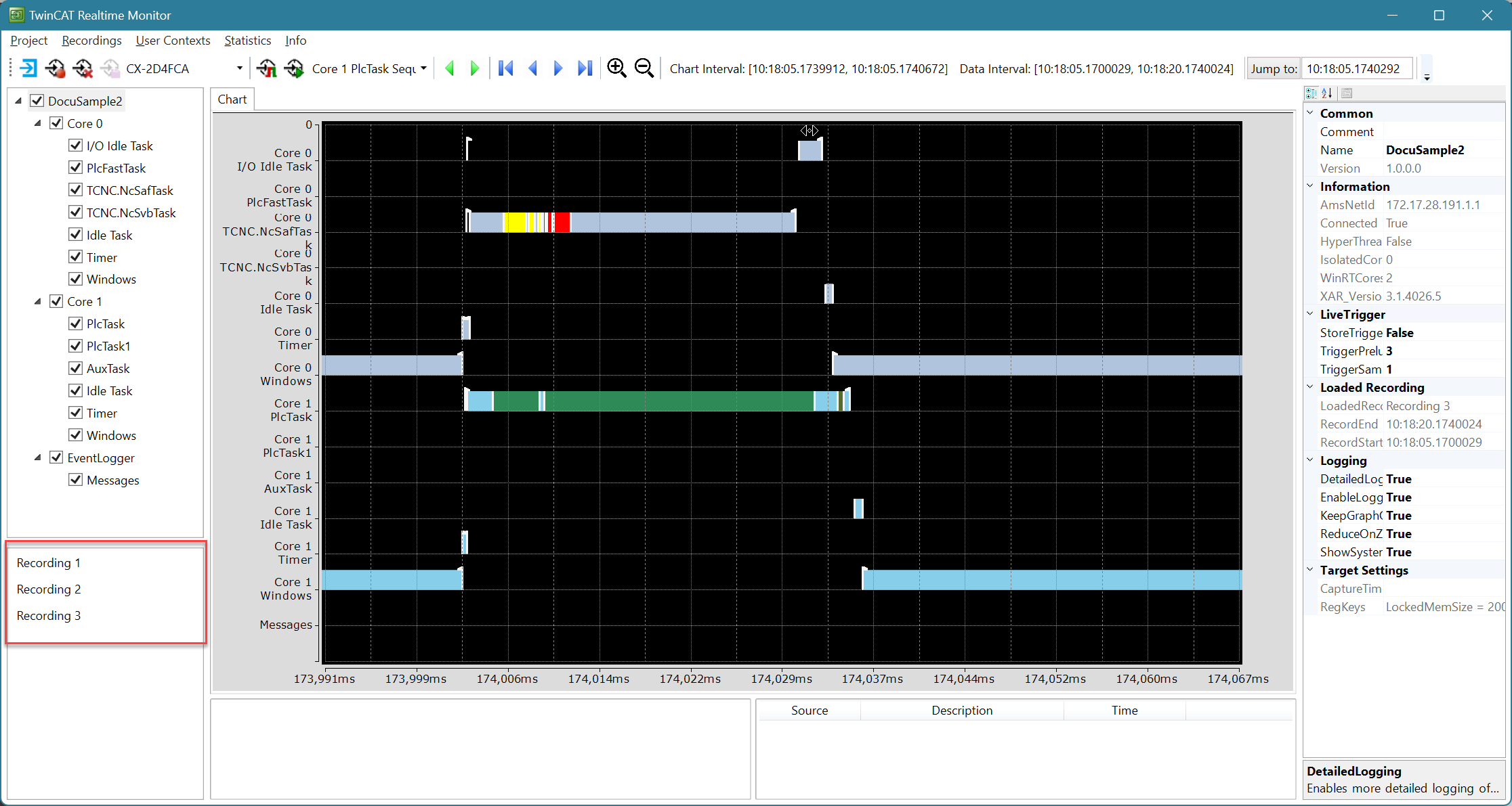

Innerhalb eines Realtime-Monitor-Projekts können mit derselben Konfiguration mehrere Aufzeichnungen (Recordings) durchgeführt und im Projekt hinterlegt werden. Diese werden in der Aufzeichnungsliste angezeigt. (Siehe roter Rahmen im folgenden Bild)

Diese Aufzeichnungen (Recordings) können Sie sowohl über das Kontextmenü als auch über das Menü Recordings verwalten.

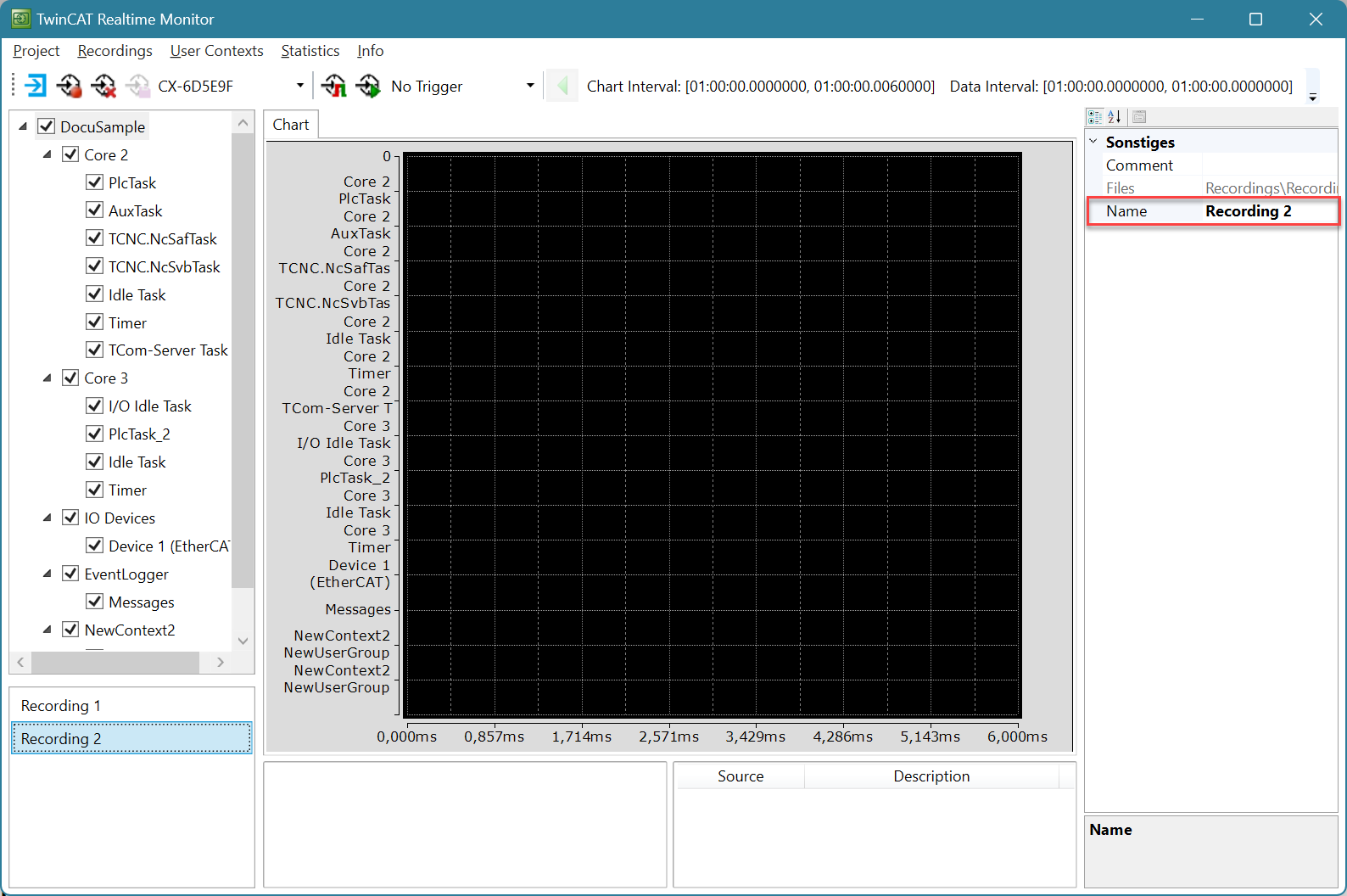

Umbenennen einer Aufzeichnung:
1. Um eine Aufzeichnung umzubenennen, wählen Sie diese aus und wechseln in das Eigenschaftenfenster.
2. Klicken Sie in das Feld mit dem Namen der Aufzeichnung und ändern diesen.
3. Bestätigen Sie die Änderung durch Drücken der Return-Taste.
Aufzeichnungen/ Recordings 5:
Aufzeichnungen/ Recordings 6:
Alle Datendateien zu einer Aufzeichnung werden in einem Ordner gespeichert. Das Umbenennen der Aufzeichnung ändert den Namen des Ablageordners, nicht den Namen der Dateien. Wird diese Aufzeichnung in ein anderes Realtime-Monitor-Projekt geladen, geht die Änderung des Namens damit verloren.
