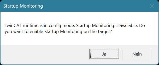

- 2. Betätigen Sie den Aufnahme-Button im Realtime Monitor.
- Es erscheint die folgende Meldung:
- 3. Bestätigen Sie den Dialog mit Ja.
- 4. Schalten Sie die TwinCAT-3.1-Laufzeit in den Run Mode.
