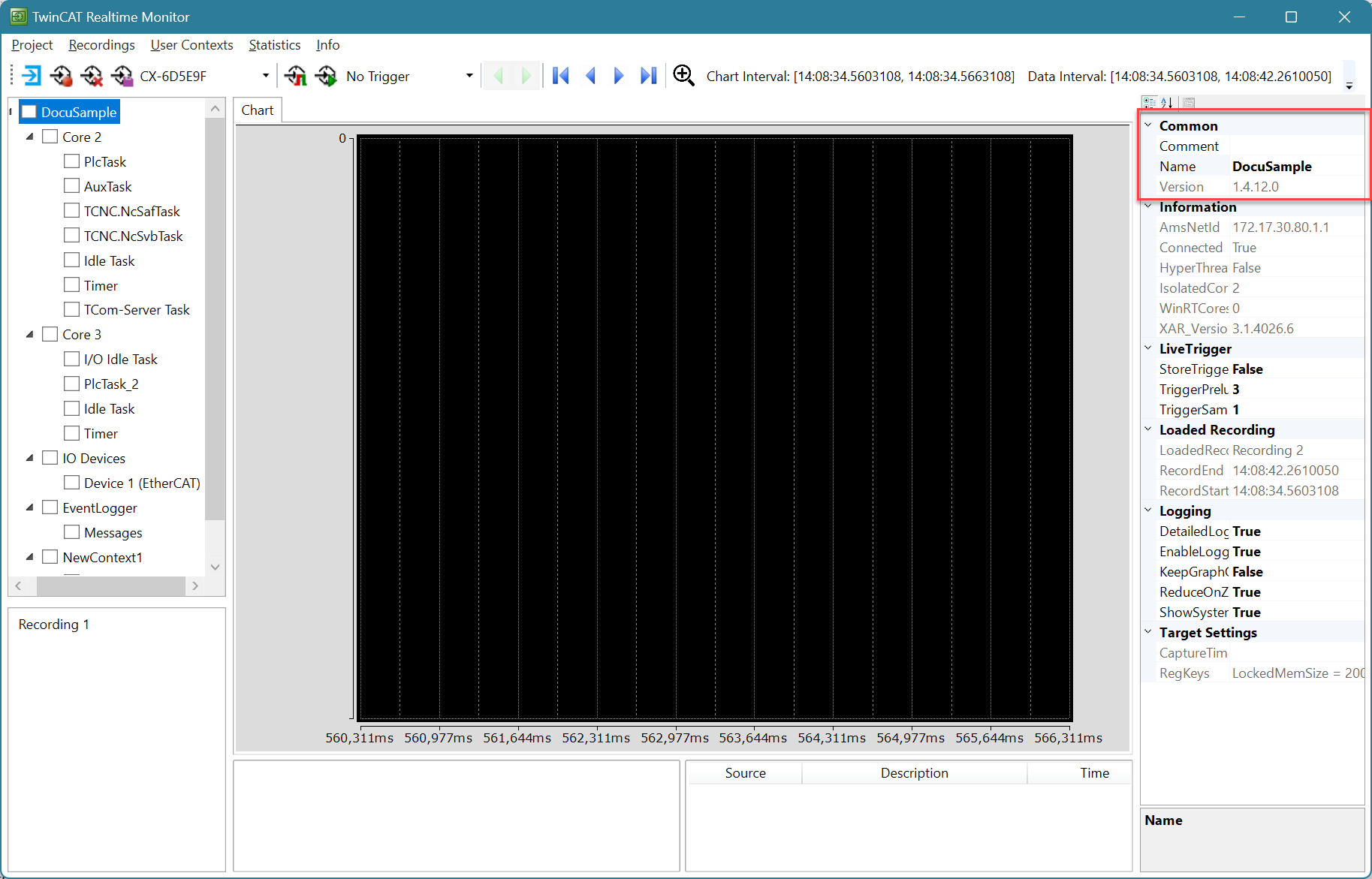

2. Legen Sie ein neues Projekt an, indem Sie die Option New Project im Menü Project des TwinCAT 3 Realtime Monitors anklicken. Das Ändern des Projektnamens kann über die Projekteigenschaften erfolgen.
Quickstart 1:

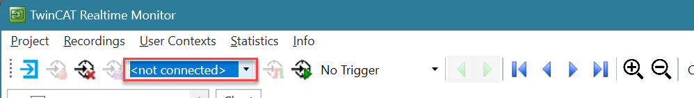

3. Wählen Sie über die Toolbar des Realtime Monitors das Zielsystem aus, welches Sie analysieren wollen.
Quickstart 2:

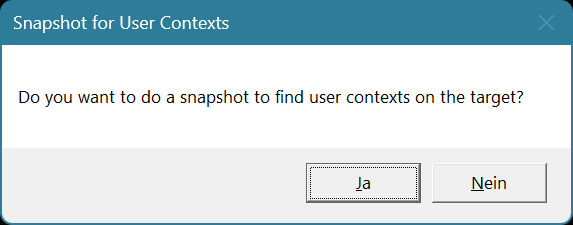

Es erscheint eine Dialogbox mit der Frage, ob der Realtime Monitor ein kurzes Snapshot (Kurzzeitaufnahme) vom Zielsystem durchführen soll, um Nutzerkontexte automatisch zu erkennen und anzulegen.
Quickstart 3:
5. Bestätigen Sie mit Ja.
Hinweis Nach dem Bestätigen wird kurz eine Aufnahme gestartet, um User-Kontexte zu ermitteln. Aus diesem Grund sieht man, wenn man die Abfrage mit „Ja“ bestätigt, erste Daten im Anzeigefenster, auch wenn man keine Kontexte für die Darstellung ausgewählt hat.

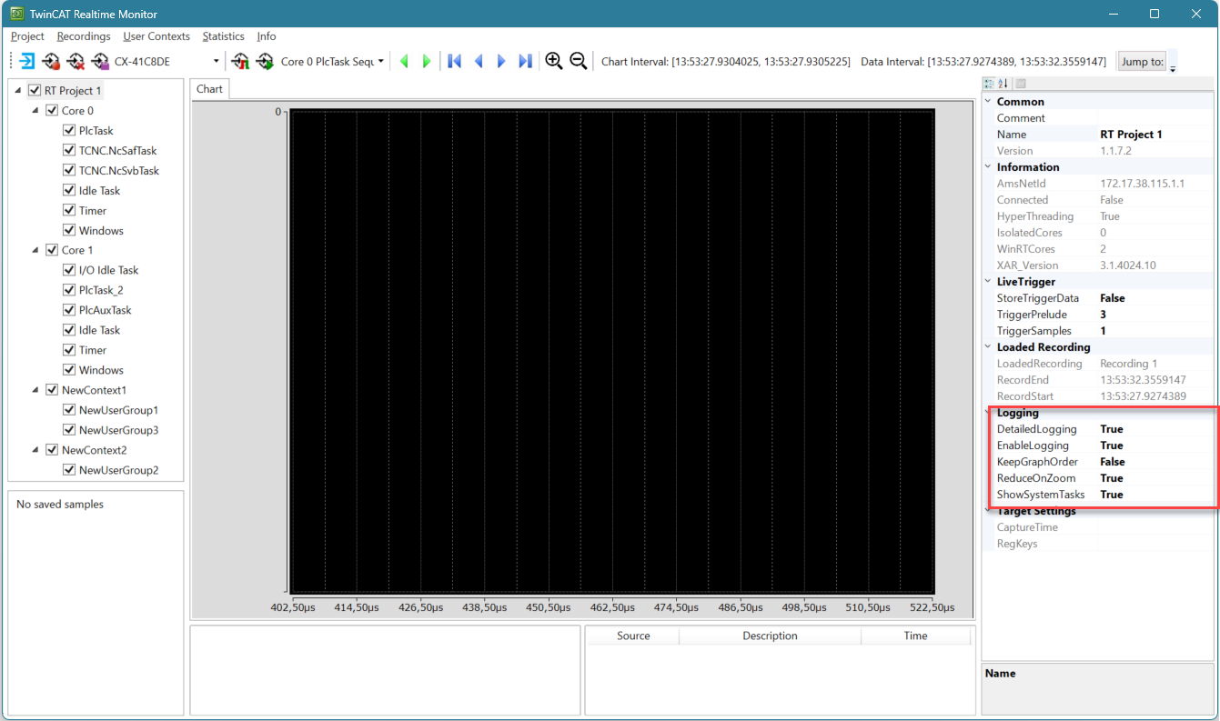

6. Wählen Sie im Baum die Kontexte/ Tasks aus, die Sie im Realtime Monitor dargestellt haben möchten, sodass diese mit einem Haken markiert sind. Quickstart 4:
7. Markieren Sie in der Baumansicht das Projekt und setzen Sie im Eigenschaftenfenster die Option Detailed Logging auf „True“. (Siehe rote Markierung im Bild des vorherigen Schrittes bzw. der Beschreibung der Markengruppen-Element)

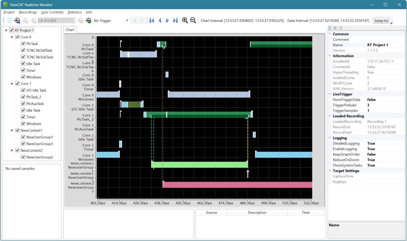

Die Aufnahme des Echtzeitverhaltens beginnt.
Quickstart 6:
