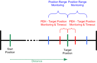

| 3 | 0/1 | InPositionArea | InPositionArea | Achse ist im Positionsbereichsfenster (physikalische Rückmeldung) |
| 4 | 0/1 | InTargetPosition | InTargetPosition | Achse ist in Zielposition (PEH) (physikalische Rückmeldung) |

| 0 | 0/1 | ...PosAreaMonitoring | ...PosAreaMonitoring | Positionsbereichsüberwachung |
| 1 | 0/1 | ...TargetPosMonitoring | ...TargetPosMonitoring | Zielpositionsfensterüberwachung |
| 2 | 0/1 | ...Loop | ...Loop | Schleifenweg |
| 3 | 0/1 | ...MotionMonitoring | ...MotionMonitoring | Physikalische Bewegungsüberwachung |
| 4 | 0/1 | ...PEHTimeMonitoring | ...PEHTimeMonitoring | PEH-Zeitüberwachung |
