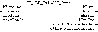

FB_MDP_TwinCAT_Read 1:
Der Funktionsbaustein ermöglicht die Abfrage des MDP Moduls TwinCAT. (allgemeine Informationen zum MDP Modul TwinCAT)
    bExecute  : BOOL;                 (* Function block execution is triggered by a rising edge at this input.*)
    tTimeout  : TIME  := DEFAULT_ADS_TIMEOUT;     (* States the time before the function is cancelled. *)
    iModIdx   : USINT := 0;               (* Index number of chosen MDP module *)
    sAmsNetId : T_AmsNetId;               (* keep empty '' for the local device *)
bExecute
Mit einer positiven Flanke am Eingang bExecute wird der Funktionsbaustein aufgerufen, sofern der Baustein nicht aktiv ist.
tTimeout
Gibt eine maximale Zeitdauer für die Ausführung des Funktionsbausteines an.
iModIdx
Falls ein MDP Modul mehrfach vorhanden ist, kann mittels des Eingangs iModIdx eine Auswahl (0,...,n) getroffen werden.
sAmsNetId
Um die Anfrage auf dem lokalen Gerät durchzuführen, bedarf es keiner Angabe dieser Eingangsvariablen. Alternativ kann ein leerer String angegeben werden. Um die Anfrage an einen anderern Computer zu richten kann hier dessen AMS Net Id angegeben werden.
    bBusy               : BOOL;
    bError              : BOOL;
    nErrID              : UDINT;
    iErrPos             : USINT;
    stMDP_ModuleHeader  : ST_MDP_ModuleHeader;
    stMDP_ModuleContent : ST_MDP_TwinCAT;
bBusy
Dieser Ausgang ist TRUE solange der Funktionsbaustein aktiv ist.
Wird TRUE, sobald eine Fehlersituation eintritt.
nErrID
Liefert bei einem gesetzten bError-Ausgang einen Fehlercode.
iErrPos
Falls ein Fehler auftrat und sich dieser auf ein einzelnes Element bezieht, gibt dieser Ausgang die Position (Subindex des Elementes) an, an welcher zuerst ein Fehler auftrat.
stMDP_ModuleHeader
An diesem Ausgang werden die Header Informationen des gelesenen MDP Moduls  in Form der Struktur ST_MDP_ModuleHeader angezeigt.
stMDP_ModuleContent
An diesem Ausgang werden die Informationen der TableID 1 des gelesenen MDP Moduls in Form der Struktur ST_MDP_TwinCAT angezeigt.
