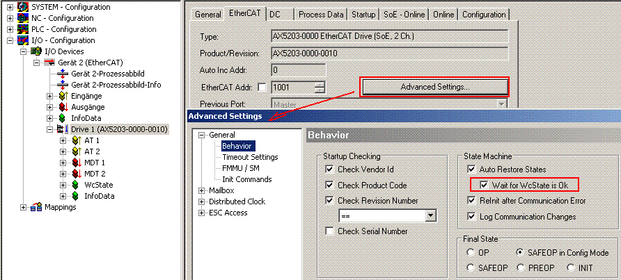

Mit dem Funktionsbaustein FB_SoEReset kann ein Antriebsreset (S-0-0099) ausgeführt werden. Bei mehrkanaligen Geräten müssen ggf. beide Kanäle einen Reset ausführen. Die Timeoutzeit muss 10s betragen, da der Reset je nach Fehler bis zu 10s dauern kann.
Für den AX5000 muss das Flag "Wait For WcState is OK" in den Advanced EtherCAT Settings aktiviert sein.
