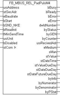

Dieser Baustein dient zum Auslesen von Energiezählern mit Impulsausgang der Firma Relay:
-PadPuls M4
-PadPuls M4L
Der Baustein kann nur zusammen mit dem Baustein FB_MBUSKL6781() ausgeführt werden.
An einen PadPuls M4 / PadPuls M4L können bis zu 4 Impulsgeber gleichzeitig angeschlossen werden. Das PadPuls M4 / PadPuls M4L verhält sich wie 4 eigenständige Slaves.
Funktionsweise des Bausteins
usiAddress      : USINT;
stSecAdr        : ST_MBUS_SecAdr;
eBaudrate       : E_MBUS_Baudrate := eMBUS_Baud2400;
bStart          : BOOL;
bSND_NKE        : BOOL := TRUE;
bReadInit       : BOOL := TRUE;
tMinSendTime    : TIME := t#2s;
usiUnit         : USINT;
bDisabled       : BOOL := FALSE;
usiAddress: Primäradresse der Zählers, der mit diesem Baustein ausgelesen werden soll.
stSecAdr: Sekundäradresse der Zählers, der mit diesem Baustein ausgelesen werden soll.
eBaudrate: 300, 2400 Baud.
bStart: Auf positive Flanke dieses Eingangs wird der Zähler einmal ausgelesen.
bSND_NKE: TRUE initialisiert den Zähler bei jedem Auslesen, und stellt den Zähler auf das erste Telegramm (SND_NKE).
bReadInit: Bei Neustart der SPS wird der Zähler 1-mal ausgelesen.
tMinSendTime: Standard t#2s. Nach Ablauf der hier eingestellen Zeit wird ein Zähler erneut ausgelesen. Bei t#0s wird der Zähler nicht ausgelesen und kann mit bStart manuell ausgelesen werden.
usiUnit: Einheit der Energiewerte, die der Baustein ausgeben soll. 0=W(h) / 1=KW(h) / 2=MW(h) / 3=GW(h).
bDisabled: TRUE = Abwahl des Bausteins.
bBusy               : BOOL;
bReady              : BOOL;
bError              : BOOL;
eError              : E_MBUS_ERROR;
dwIdNumber          : DWORD;
byStatus            : BYTE;
byGEN               : BYTE;
byCounter           : BYTE;
usiRecivedAdr       : USINT;
eMedium             : E_MBUS_Medium;
sMan                : STRING(3);
stValue             : ST_MBus_Info;
stDateTime          : ST_MBus_Info;
stValueDueDay       : ST_MBus_Info;
stDateDueDay        : ST_MBus_Info;
stDateFutureDueDay  : ST_MBus_Info;
byInfo              : BYTE;
byNumerator         : BYTE;
byDenominator       : BYTE;
byPStat             : BYTE;
bBusy: Der bBusy Ausgang ist TRUE solange das Auslesen des Zählers läuft.
bReady: Der bReady Ausgang ist für einen Zyklus TRUE, wenn das Auslesen des Zählers beendet wurde.
bError: Der Ausgang wird TRUE sobald ein Fehler auftritt. Dieser Fehler wird über die Variable eError beschrieben.
eError: Der Ausgang gibt im Fehlerfall einen Fehlercode aus (siehe E_MBUS_ERROR). Gleichzeitig wird bError TRUE.
dwIdNumber: Seriennummer des Zählers (Sekundäradresse).
byStatus: Status des Gerätes.
byGEN: Software Version des Gerätes.
byCounter: Anzahl der Zugriffe des Masters auf Daten des jeweiligen Slaves.
usiRecivedAdr: Empfangene Primäradresse (0-250).
eMedium: Medium (siehe E_MBUS_Medium).
sMan: Herstellerkurzzeichen.
stValue: Zählerstand (siehe ST_MBus_Info).
stDateTime: Aktuelles Datum (siehe ST_MBus_Info).
stValueDueDay: Stichtagszählerstand (siehe ST_MBus_Info).
stDateDueDay: Letztes Stichdatum (siehe ST_MBus_Info).
stDateFutureDueDay: Zukünftiges Stichtagsdatum (siehe ST_MBus_Info).
byInfo: Informationsbyte (Tarif und Abtastmethode).
byNumerator: Zähler der Pulswertigkeit (1..99).
byDenominator: Nenner der Pulswertigkeit (1..255, 0 -> 256).
byPStat: Portstatus (aktueller Kontaktzustand an den Porteingängen).
stCom          : ST_MBUS_Communication;
stCom: Über diese Struktur wird der Baustein FB_MBUSKL6781() mit den Zählerbausteinen verbunden (siehe ST_MBUS_Communication).
