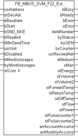

Funktionsweise des Bausteins
usiAddress        : USINT;
stSecAdr          : ST_MBUS_SecAdr;
eBaudrate         : E_MBUS_Baudrate := eMBUS_Baud2400;
bStart            : BOOL;
bSND_NKE          : BOOL := TRUE;
bReadInit         : BOOL := TRUE;
tMinSendTime      : TIME := t#2s;
usiUnit           : USINT;
bDisabled         : BOOL := FALSE;
bMonthstorages    : BOOL;
byMonthstorages   : BYTE;
usiAddress: Primäradresse der Zählers, der mit diesem Baustein ausgelesen werden soll.
stSecAdr: Sekundäradresse der Zählers, der mit diesem Baustein ausgelesen werden soll.
eBaudrate: 300, 2400, 9600 Baud.
bStart: Auf positive Flanke dieses Eingangs wird der Zähler einmal ausgelesen.
bSND_NKE: TRUE initialisiert den Zähler bei jedem Auslesen, und stellt den Zähler auf das erste Telegramm (SND_NKE).
bReadInit: Bei Neustart der SPS wird der Zähler 1-mal ausgelesen.
tMinSendTime: Standard t#2s. Nach Ablauf der hier eingestellen Zeit wird ein Zähler erneut ausgelesen. Bei t#0s wird der Zähler nicht ausgelesen und kann mit bStart manuell ausgelesen werden.
usiUnit: Einheit der Energiewerte, die der Baustein ausgeben soll. 0=W(h) / 1=KW(h) / 2=MW(h) / 3=GW(h).
bDisabled: TRUE = Abwahl des Bausteins.
bMonthstorages: =False, Stichtage und monatliche Werte werden nicht ausgelesen (arrAccountAccums und arrMonthlyAccums) / =True, Stichtage und monatliche Werte werden ausgelesen (arrAccountAccums und arrMonthlyAccums). Anzahl der monatlichen Werte (arrMonthlyAccums) ist veränderbar und richtet sich nach der Variable byMonthstorages.
byMonthstorages: Anzahl der monatlichen Werte (arrMonthlyAccums), maximal 37 Werte. Gilt nur, wenn byMonthstorages =TRUE.
bBusy             : BOOL;
bReady            : BOOL;
bError            : BOOL;
eError            : E_MBUS_ERROR;
dwIdNumber        : DWORD;
byStatus          : BYTE;
byGEN             : BYTE;
byCounter         : BYTE;
usiRecivedAdr     : USINT;
eMedium           : E_MBUS_Medium;
sMan              : STRING(3);
stEnergy          : ST_MBus_Info;
stVolume          : ST_MBus_Info;
stVolume2         : ST_MBus_Info;
stForwardTemp     : ST_MBus_Info;
stReturnTemp      : ST_MBus_Info;
stDiffTemp        : ST_MBus_Info;
stFlow            : ST_MBus_Info;
stPower           : ST_MBus_Info;
stPulsecounter1   : ST_MBus_Info;
stPulsecounter2   : ST_MBus_Info;
arrAccountAccums  : ARRAY [1..2] OF ST_MBus_F22;
arrMonthlyAccums  : ARRAY [1..37] OF ST_MBus_F22;
bBusy: Der bBusy Ausgang ist TRUE solange das Auslesen des Zählers läuft.
bReady: Der bReady Ausgang ist für einen Zyklus TRUE, wenn das Auslesen des Zählers beendet wurde.
bError: Der Ausgang wird TRUE sobald ein Fehler auftritt. Dieser Fehler wird über die Variable eError beschrieben.
eError: Der Ausgang gibt im Fehlerfall einen Fehlercode aus (siehe E_MBUS_ERROR). Gleichzeitig wird bError TRUE.
dwIdNumber: Seriennummer des Zählers (Sekundäradresse).
byStatus: Status des Gerätes.
byGEN: Software Version des Gerätes.
byCounter: Anzahl der Zugriffe des Masters auf Daten des jeweiligen Slaves.
usiRecivedAdr: Empfangene Primäradresse (0-250).
eMedium: Medium (siehe E_MBUS_Medium).
sMan: Herstellerkurzzeichen.
stEnergy: Zählerstand, verbrauchte Energie (siehe ST_MBus_Info).
stVolume: Zählerstand, verbrauchtes Wasser (siehe ST_MBus_Info).
stVolume2: Akkumuliertes Volumen. Energieberechnung (siehe ST_MBus_Info).
stForwardTemp: Vorlauftemperatur (siehe ST_MBus_Info).
stReturnTemp: Rücklauftemperatur (siehe ST_MBus_Info).
stDiffTemp: Temperaturdifferenz (siehe ST_MBus_Info).
stFlow: Aktueller Wasserverbrauch (siehe ST_MBus_Info).
stPower: Aktueller Energieverbrauch, Leistung (siehe ST_MBus_Info).
stPulsecounter1: Pulszähler 1 (siehe ST_MBus_Info).
stPulsecounter2: Pulszähler 2 (siehe ST_MBus_Info).
arrAccountAccums: 2 Stichtagswerte (Energie, Volumen 1, Volumen 2, Pulszähler 1,Pulszähler 2, Datum). Werte werden nur ausgelesen, wenn bMonthstorages = True.
arrMonthlyAccums: maximal 37 monatliche Werte (Energie, Volumen 1, Volumen 2, Pulszähler 1,Pulszähler 2, Datum). Werte werden nur ausgelesen, wenn bMonthstorages = True. Die Anzahl der Werte richtet sich nach der Variable byMonthstorages.
stCom         : ST_MBUS_Communication;
stCom: Über diese Struktur wird der Baustein FB_MBUSKL6781() mit den Zählerbausteinen verbunden (siehe ST_MBUS_Communication).
