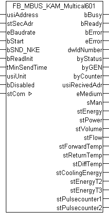

Funktionsweise des Bausteins
usiAddress       : USINT;
stSecAdr         : ST_MBUS_SecAdr;
eBaudrate        : E_MBUS_Baudrate := eMBUS_Baud2400;
bStart           : BOOL;
bSND_NKE         : BOOL := TRUE;
bReadInit        : BOOL := TRUE;
tMinSendTime     : TIME := t#2s;
usiUnit          : USINT;
bDisabled        : BOOL := FALSE;
usiAddress: Primäradresse der Zählers, der mit diesem Baustein ausgelesen werden soll.
stSecAdr: Sekundäradresse der Zählers, der mit diesem Baustein ausgelesen werden soll.
eBaudrate: 300, 2400, 9600 Baud.
bStart: Auf positive Flanke dieses Eingangs wird der Zähler einmal ausgelesen.
bSND_NKE: TRUE initialisiert den Zähler bei jedem Auslesen, und stellt den Zähler auf das erste Telegramm (SND_NKE).
bReadInit: Bei Neustart der SPS wird der Zähler 1-mal ausgelesen.
tMinSendTime: Standard t#2s. Nach Ablauf der hier eingestellen Zeit wird ein Zähler erneut ausgelesen. Bei t#0s wird der Zähler nicht ausgelesen und kann mit bStart manuell ausgelesen werden.
usiUnit: Einheit der Energiewerte, die der Baustein ausgeben soll. 0=W(h) / 1=KW(h) / 2=MW(h) / 3=GW(h).
bDisabled: TRUE = Abwahl des Bausteins.
bBusy            : BOOL;
bReady           : BOOL;
bError           : BOOL;
eError           : E_MBUS_ERROR;
dwIdNumber       : DWORD;
byStatus         : BYTE;
byGEN            : BYTE;
byCounter        : BYTE;
usiRecivedAdr    : USINT;
eMedium          : E_MBUS_Medium;
sMan             : STRING(3);
stEnergy         : ST_MBus_Info;
stPower          : ST_MBus_Info;
stVolume         : ST_MBus_Info;
stFlow           : ST_MBus_Info;
stForwardTemp    : ST_MBus_Info;
stReturnTemp     : ST_MBus_Info;
stDiffTemp       : ST_MBus_Info;
stCoolingEnergy  : ST_MBus_Info;
stEnergyT2       : ST_MBus_Info;
stEnergyT3       : ST_MBus_Info;
stPulsecounter1  : ST_MBus_Info;
stPulsecounter2  : ST_MBus_Info;
bBusy: Der bBusy Ausgang ist TRUE solange das Auslesen des Zählers läuft.
bReady: Der bReady Ausgang ist für einen Zyklus TRUE, wenn das Auslesen des Zählers beendet wurde.
bError: Der Ausgang wird TRUE sobald ein Fehler auftritt. Dieser Fehler wird über die Variable eError beschrieben.
eError: Der Ausgang gibt im Fehlerfall einen Fehlercode aus (siehe E_MBUS_ERROR). Gleichzeitig wird bError TRUE.
dwIdNumber: Seriennummer des Zählers (Sekundäradresse).
byStatus: Status des Gerätes.
byGEN: Software Version des Gerätes.
byCounter: Anzahl der Zugriffe des Masters auf Daten des jeweiligen Slaves.
usiRecivedAdr: Empfangene Primäradresse (0-250).
eMedium: Medium (siehe E_MBUS_Medium).
sMan: Herstellerkurzzeichen.
stEnergy: Zählerstand, verbrauchte Energie (siehe ST_MBus_Info).
stPower: Aktueller Energieverbrauch, Leistung (siehe ST_MBus_Info).
stVolume: Zählerstand, verbrauchtes Wasser (siehe ST_MBus_Info).
stFlow: Aktueller Wasserverbrauch (siehe ST_MBus_Info).
stForwardTemp: Vorlauftemperatur (siehe ST_MBus_Info).
stReturnTemp: Rücklauftemperatur (siehe ST_MBus_Info).
stDiffTemp: Temperaturdifferenz (siehe ST_MBus_Info).
stCoolingEnergy: Zählerstand, verbrauchte Kälteenergie (siehe ST_MBus_Info).
stEnergyT2: Zählerstand, verbrauchte Energie, Tarif 2 (siehe ST_MBus_Info).
stEnergyT3: Zählerstand, verbrauchte Energie, Tarif 3 (siehe ST_MBus_Info).
stPulsecounter1: Pulszähler 1 (siehe ST_MBus_Info).
stPulsecounter2: Pulszähler 2 (siehe ST_MBus_Info).
stCom          : ST_MBUS_Communication;
stCom: Über diese Struktur wird der Baustein FB_MBUSKL6781() mit den Zählerbausteinen verbunden (siehe ST_MBUS_Communication).
