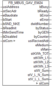

FB_MBUS_GAV_EM24
FB_MBUS_GAV_EM24 1:
Dieser Baustein dient zum Auslesen von Energiezählern der Firma Carlo Gavazzi.
Der Baustein kann nur zusammen mit dem Baustein FB_MBUSKL6781() ausgeführt werden.
Funktionsweise des Bausteins
usiAddress      : USINT;
stSecAdr        : ST_MBUS_SecAdr;
eBaudrate       : E_MBUS_Baudrate := eMBUS_Baud2400;
bStart          : BOOL;
bSND_NKE        : BOOL := TRUE;
bReadInit       : BOOL := TRUE;
tMinSendTime    : TIME := t#2s;
bDisabled       : BOOL := FALSE;
usiAddress: Primäradresse der Zählers, der mit diesem Baustein ausgelesen werden soll.
stSecAdr: Sekundäradresse der Zählers, der mit diesem Baustein ausgelesen werden soll.
eBaudrate: 300, 2400, 9600 Baud.
bStart: Auf positive Flanke dieses Eingangs wird der Zähler einmal ausgelesen.
bSND_NKE: TRUE initialisiert den Zähler bei jedem Auslesen, und stellt den Zähler auf das erste Telegramm (SND_NKE).
bReadInit: Bei Neustart der SPS wird der Zähler 1-mal ausgelesen.
tMinSendTime: Standard t#2s. Nach Ablauf der hier eingestellen Zeit wird ein Zähler erneut ausgelesen. Bei t#0s wird der Zähler nicht ausgelesen und kann mit bStart manuell ausgelesen werden.
bDisabled: TRUE = Abwahl des Bausteins.
bBusy           : BOOL;
bReady          : BOOL;
bError          : BOOL;
eError          : E_MBUS_ERROR;
dwIdNumber      : DWORD;
byStatus        : BYTE;
byGEN           : BYTE;
byCounter       : BYTE;
usiRecivedAdr   : USINT;
eMedium         : E_MBUS_Medium;
sMan            : STRING(3);
stKWh_TOT       : ST_MBus_Info;
stKWh_L1        : ST_MBus_Info;
stKWh_L2        : ST_MBus_Info;
stKWh_L3        : ST_MBus_Info;
stW_Sum         : ST_MBus_Info;
stV_L_N_Sum     : ST_MBus_Info;
stV_L_L_Sum     : ST_MBus_Info;
bBusy: Der bBusy Ausgang ist TRUE solange das Auslesen des Zählers läuft.
bReady: Der bReady Ausgang ist für einen Zyklus TRUE, wenn das Auslesen des Zählers beendet wurde.
bError: Der Ausgang wird TRUE sobald ein Fehler auftritt. Dieser Fehler wird über die Variable eError beschrieben.
eError: Der Ausgang gibt im Fehlerfall einen Fehlercode aus (siehe E_MBUS_ERROR). Gleichzeitig wird bError TRUE.
dwIdNumber: Seriennummer des Zählers (Sekundäradresse).
byStatus: Status des Gerätes.
byGEN: Software Version des Gerätes.
byCounter: Anzahl der Zugriffe des Masters auf Daten des jeweiligen Slaves.
usiRecivedAdr: Empfangene Primäradresse (0-250).
eMedium: Medium (siehe E_MBUS_Medium).
sMan: Herstellerkurzzeichen.
stKWh_TOT: Siehe Angaben des Herstellers (siehe ST_MBus_Info).
stKWh_L1: Siehe Angaben des Herstellers (siehe ST_MBus_Info).
stKWh_L2: Siehe Angaben des Herstellers (siehe ST_MBus_Info).
stKWh_L3: Siehe Angaben des Herstellers (siehe ST_MBus_Info).
stW_Sum: Siehe Angaben des Herstellers (siehe ST_MBus_Info).
stV_L_N_Sum: Siehe Angaben des Herstellers (siehe ST_MBus_Info).
stV_L_L_Sum: Siehe Angaben des Herstellers (siehe ST_MBus_Info).
stCom           : ST_MBUS_Communication;
stCom: Über diese Struktur wird der Baustein FB_MBUSKL6781() mit den Zählerbausteinen verbunden (siehe ST_MBUS_Communication).
