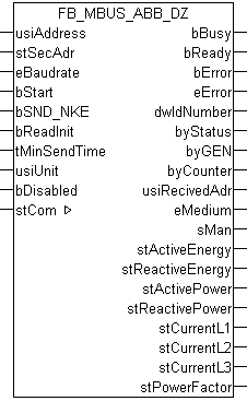

usiAddress        : USINT;
stSecAdr          : ST_MBUS_SecAdr;
eBaudrate         : E_MBUS_Baudrate := eMBUS_Baud2400;
bStart            : BOOL;
bSND_NKE          : BOOL := TRUE;
bReadInit         : BOOL := TRUE;
tMinSendTime      : TIME := t#2s;
usiUnit           : USINT;
bDisabled         : BOOL := FALSE;
usiAddress: Primäradresse der Zählers, der mit diesem Baustein ausgelesen werden soll.
stSecAdr: Sekundäradresse der Zählers, der mit diesem Baustein ausgelesen werden soll.
eBaudrate: 300, 600, 1200, 2400, 4800, 9600 Baud.
bStart: Auf positive Flanke dieses Eingangs wird der Zähler einmal ausgelesen.
bSND_NKE: TRUE initialisiert den Zähler bei jedem Auslesen, und stellt den Zähler auf das erste Telegramm (SND_NKE).
bReadInit: Bei Neustart der SPS wird der Zähler 1-mal ausgelesen.
tMinSendTime: Standard t#2s. Nach Ablauf der hier eingestellen Zeit wird ein Zähler erneut ausgelesen. Bei t#0s wird der Zähler nicht ausgelesen und kann mit bStart manuell ausgelesen werden.
usiUnit: Einheit der Energiewerte, die der Baustein ausgeben soll. 0=W(h) / 1=KW(h) / 2=MW(h) / 3=GW(h).
bDisabled: TRUE = Abwahl des Bausteins.
bBusy             : BOOL;
bReady            : BOOL;
bError            : BOOL;
eError            : E_MBUS_ERROR;
dwIdNumber        : DWORD;
byStatus          : BYTE;
byGEN             : BYTE;
byCounter         : BYTE;
usiRecivedAdr     : USINT;
eMedium           : E_MBUS_Medium;
sMan              : STRING(3);
stActiveEnergy    : ST_MBus_Info;
stReactiveEnergy  : ST_MBus_Info;
stActivePower     : ST_MBus_Info;
stReactivePower   : ST_MBus_Info;
stCurrentL1       : ST_MBus_Info;
stCurrentL2       : ST_MBus_Info;
stCurrentL3       : ST_MBus_Info;
stPowerFactor     : ST_MBus_Info;
bBusy: Der bBusy Ausgang ist TRUE solange das Auslesen des Zählers läuft.
bReady: Der bReady Ausgang ist für einen Zyklus TRUE, wenn das Auslesen des Zählers beendet wurde.
bError: Der Ausgang wird TRUE sobald ein Fehler auftritt. Dieser Fehler wird über die Variable eError beschrieben.
eError: Der Ausgang gibt im Fehlerfall einen Fehlercode aus (siehe E_MBUS_ERROR). Gleichzeitig wird bError TRUE.
dwIdNumber: Seriennummer des Zählers (Sekundäradresse).
byStatus: Status des Gerätes.
byGEN: Software Version des Gerätes.
byCounter: Anzahl der Zugriffe des Masters auf Daten des jeweiligen Slaves.
usiRecivedAdr: Empfangene Primäradresse (0-250).
eMedium: Medium (siehe E_MBUS_Medium).
sMan: Herstellerkurzzeichen.
stActiveEnergy: Zählerstand, Gesamt-Wirkenergie (siehe ST_MBus_Info).
stReactiveEnergy: Zählerstand, Gesamt-Blindenergie (siehe ST_MBus_Info).
stActivePower: Momentaner Verbrauch, Gesamt-Wirkleistung (siehe ST_MBus_Info).
stReactivePower: Momentaner Verbrauch, Gesamt-Blindleistung (siehe ST_MBus_Info).
stCurrentL1: Strom L1 (siehe ST_MBus_Info).
stCurrentL2: Strom L2 (siehe ST_MBus_Info).
stCurrentL3: Strom L3 (siehe ST_MBus_Info).
stPowerFactor: Gesamt-Leistungsfaktor (siehe ST_MBus_Info).
stCom         : ST_MBUS_Communication;
stCom: Über diese Struktur wird der Baustein FB_MBUSKL6781() mit den Zählerbausteinen verbunden (siehe ST_MBUS_Communication).
