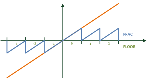

Die FLOOR Funktion ermittelt einen ganzzahligen Wert aus einer Floating-Point-Zahl, der gerade kleiner oder gleich dieser Zahl ist. Das Ergebnis ist vom Typ LREAL und ist somit nicht auf den Wertebereich einer Integer-Variablen beschränkt.
Beispiele
FLOOR(2.8) = 2
FLOOR(-2.8) = -3
Ähnliche Funktionen: TRUNC, LTRUNC
Hinweis: Im Gegensatz zu FLOOR ermittelt die LTRUNC-Funktion immer den ganzzahligen Anteil vor dem Komma. Dieser Wert ist im positiven Bereich kleiner oder gleich, im negativen Bereich aber größer oder gleich dem Eingangsparameter.
