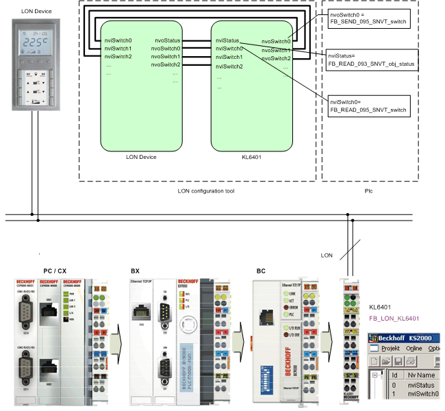

Jedes LON Gerät stellt Netzwerkvariablen (SNVTs) zur Kommunikation mit anderen Geräten zur Verfügung. Anhand der Gerätedokumentation oder dem Xif File (maschinenlesbare Darstellung aller verwendete SNVTs) werden die gewünschten Variablen ausgewählt und mit der KS2000 in die KL6401 eingetragen. Mit der KS2000 kann nun ebenfalls ein Xif File erstellt werden. Beide Xif Files mit einem LON Konfigurationstool (wird nicht von Beckhoff angeboten) einlesen und verbinden. Nähere Informationen dazu bitte dem jeweiligen Tool entnehmen.
Auf SPS Seite muss für jeden in der KL6401 eingetragenen SNVT, der dazu passende Funktionsbaustein programmiert werden. Über diese Funktionsbausteine kann nun auf die SNVTs der Geräte zugegriffen werden.
