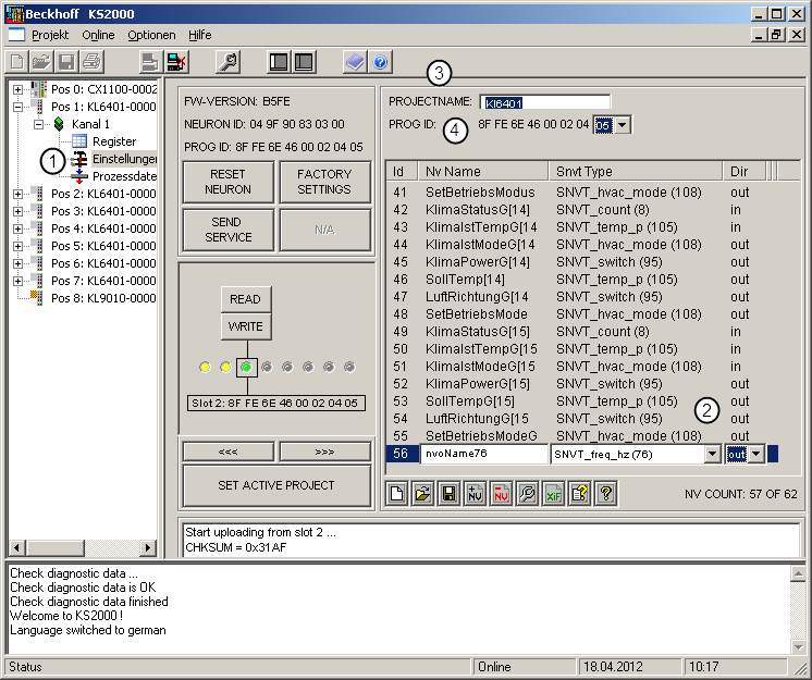

- Loggen Sie sich ein. Sollte sich das Dialogfenster "Erstelle neue XML Geräte Dateien" öffnen, brechen Sie an dieser Stelle ab.
In den "Einstellungen"
kann nun die Klemme konfiguriert werden.
In der Tabelle
werden die SNVTs eingetragen. Mit
kann eine Variable hinzugefügt und mit
eine markierte Variable entfernt werden.
Die Spalte "Id" kann nicht editiert werden. Hier steht der NV-Index drin. Dieser Index wird auch als Input Variable "wNVIndex" der SPS-Bausteine benötigt.
In der Spalte "Nv Name" kann ein beliebiger Text eingetragen werden. Diese Bezeichnungen werden im LON-Konfigurationstool (wird nicht von Beckhoff geliefert) zur Identifizierung der jeweiligen Variablen benötigt.
In der Spalte "Snvt Type" wird der gewünschte SNVT ausgewählt.
In der Spalte "Dir" (Direction) wird angegeben, ob die Variable gesendet (out) oder empfangen (in) werden soll.
Stellen Sie einen beliebigen Projektnamen ein (Klick auf "PROJECTNAME").
Anschließend editieren Sie die Programm-ID (Prog ID)
. Klicken Sie hierzu auf Programm ID und wählen Sie eine Programm-ID aus. Diese Programm-ID dürfen Sie in Ihrem LON-Projekt nur einmal vergeben. Sie können maximal 256 (0-255) Programm-IDs verwenden. Das heißt, dass Sie in einem Projekt 256 verschiedene Konfigurationen verwenden können.
![]() | LON-Klemmen mit gleicher Konfiguration besitzen auch die gleiche Programm-ID. |
Mit der Schaltfläche
kann nun das Xif File erstellt werden. Diese Datei wird im LON-Konfigurationstool (wird nicht von Beckhoff geliefert) benötigt.
kann die Konfiguration in ein BLC-File abgespeichert werden. Mit dieser Datei kann bei einem Klemmentausch, oder wenn die gleiche Konfiguration in einer anderen Klemme verwendet werden soll, die Konfiguration geladen werden.
Die Daten können jetzt in die Klemme geschrieben werden. Dazu mit den Schaltflächen [>>>] oder [<<<] den gewünschten Slot auswählen und mit der Schaltfläche "WRITE" die Daten in die Klemme schreiben. Der Slot darf dabei nicht aktiviert (grün) sein.
![]() | Ausgeliefert (Herstellereinstellung) wird die Klemme mit aktivem Slot 0. Dieser Slot enthält eine feste Konfiguration und kann nicht verändert werden. Sollen andere Werte übertragen werden, muss ein anderer Slot konfiguriert und aktiviert werden. Es ist immer nur ein Slot aktiv. |
Nach erfolgreichem Download muss das Projekt aktiviert werden. Dazu die Schaltfläche "SET ACTIVE PROJECT" betätigen. Die KL6401 muss jetzt spannungslos geschaltet werden. Nach erneutem Einschalten der KL6401 (Spannung wieder einschalten) ist die gewünschte Konfiguration aktiviert.
