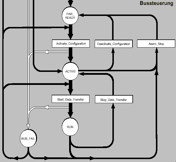

Die Bibliothek bietet eine komfortable Möglichkeit die wichtigsten Firmwaredienste der Phoenix Interbuskarte IBS SC/I-T zur Bussteuerung von der TwinCAT PLC auszuführen. Im folgenden Bild sind die Zustände und Übergangsbedingungen der Bussteuerung dargestellt.
Bussteuerung
Phoenix IBS SC/I-T 1:
SCIT_ActivateConfiguration : Führt den Befehl Activate_Configuration aus.
SCIT_DeactivateConfiguration : Führt den Befehl Deactivate_Configuration aus.
SCIT_StartDataTransfer : Führt den Befehl Start_Data_Transfer aus.
SCIT_StopDataTransfer : Führt den Befehl Stop_Data_Transfer aus.
SCIT_AlarmStop : Führt den Befehl Alarm_Stop aus.
