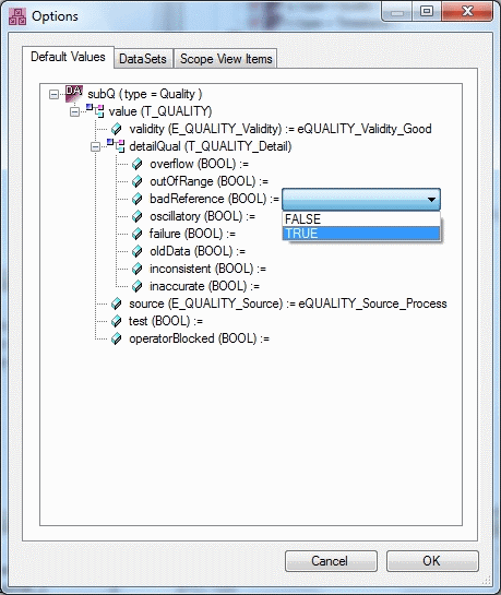

Wie in der Server Konfiguration können Sie hier die optionalen Datenattribute durch die entsprechenden Checkboxen aktivieren. Darüber hinaus ist es möglich durch einen Doppelklick oder mit Hilfe des Kontextmenus eines Datenattributs in den Set Attribute Options Dialog zu gelangen.
Im Set Attribute Options Dialog ist es unter anderem möglich Initialwerte für die Datenattribute zu setzen. Dabei werden dem Anwender mit Ausnahme von Zahlenwerten alle Auswahlmöglichkeiten für das entsprechende Attribut angeboten. Diese Werte werden später in den SPS Code exportiert.
Wählen Sie ein Attribut an, so wie es im ersten Bild dieser Seite gezeigt wird, so erhalten Sie in der Übersicht für die Objekteigenschaften die Information über den eingestellten Initialwert.

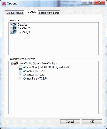

Des Weiteren besteht die Möglichkeit unter dem Karteireiter "DataSets" das ausgewählte Attribut einem DataSet zuzuordnen. Enthält das Attribut Subelemente so werden diese in einem Baum angezeigt wie Sie in den folgen Bildern sehen.
