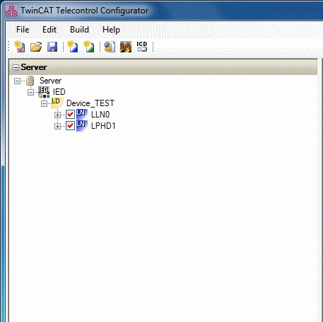

In der Server Übersicht des TwinCAT Telecontrol Konfigurators sehen Sie alle konfigurierten Logical Devices und die dazugehörigen Logical Nodes. Sie haben die Möglichkeit in diesem Fenster neue Logical Nodes zur bestehenden Konfiguration hinzuzufügen und die optionalen Daten Objekte (Data Objects) eines Knotens zu aktivieren.
Wird eine neue Konfiguration geöffnet, so werden automatisch die beiden Mandatory Logical Nodes LLN0 und LPHD angelegt. Dass diese "Mandatory" sind, erkennen Sie auch an den roten Haken in den Checkboxen der Knoten. Dieses Unterscheidungsmerkmal gilt für alle Objekte im Konfigurator. Werden optionale Objekte aktiviert so erhalten diese einen blauen Haken. Sie haben auch die Möglichkeit den Logical Device Namen durch Anklicken zu ändern.

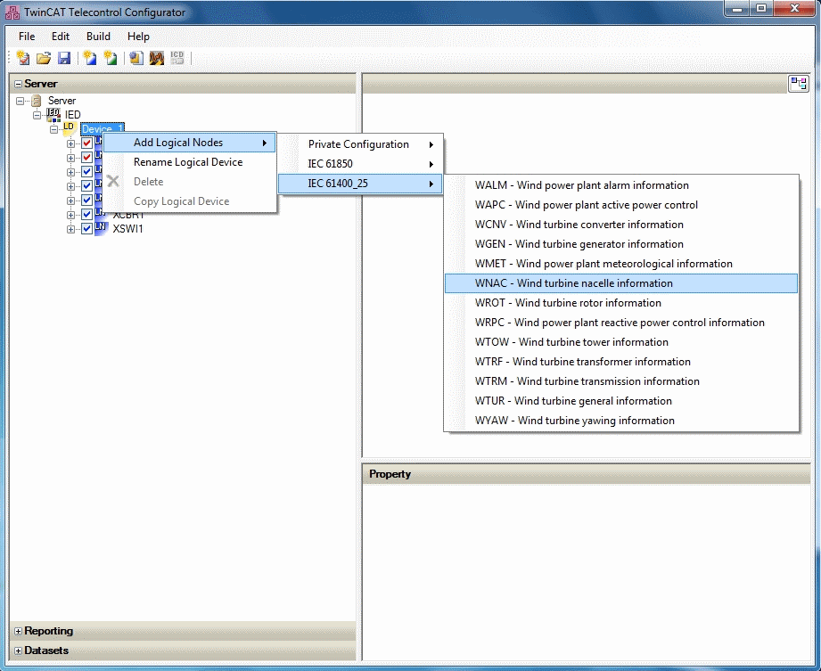

Mit einem Rechtsklick auf das jeweilige Logical Device öffnet sich das Kontextmenu mit der Option Add Logical Node. In einem weiteren Fenster können Sie einen Logical Node aus verschiedenen Datenbanken wählen. Es gibt immer eine Private und eine IEC 61850 Datenbank. Abhängig von der Produktlizenz, welche Sie erworben haben, werden weitere Datenbanken frei geschaltet. In diesem Beispiel steht auch die Datenbank des Windkraft-Standards IEC 61400-25 zur Verfügung.
