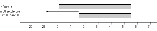

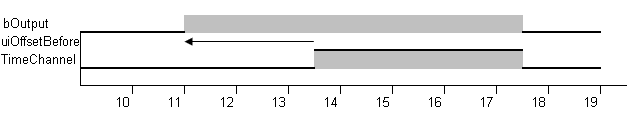

uiOffsetBefore: Der Einschaltzeitpunkt wird um die Anzahl Minuten vorverlegt. Diese Funktionalität ist nutzbar für das zeitoptimierte Einschalten von Heizkreisen. Es können maximal 240 min, also 4h eingegeben werden. Sollte der Einschaltzeitpunkt über Mitternacht hinweg auf den Vortag fallen, so wird als Einschaltzeitpunkt Mitternacht gewählt. Der Ausschaltpunkt wird nicht beeinflusst.
bReset: Quittierungseingang bei einer Störung. Setzt den Merker bInvalidParameter zurück
Beispiel 1:
Einschaltzeitpunkt von 1:30 Uhr bis 5:30 Uhr, uiOffsetBefor hat den Wert 150 min. Der Einschaltzeitpunkt wird nur um 90min auf 0:00 Uhr vorverlegt.
Beispiel 2:
Einschaltzeitpunkt von 13:30 Uhr bis 17:30 Uhr, uiOffsetBfor hat den Wert 150min. Der Einschaltzeitpunkt wird um 150min auf 11:00 Uhr vorverlegt.

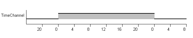

Besonderheiten bei der Uhrzeiteingabe
Es gilt:
- Einschaltzeit 00:00:00: Einschalten beginnt um 0 Uhr des gewählten Tages.
- Ausschaltzeit 00:00:00: Es wird um 23:59:59 Uhr des gewählten Tages ausgeschaltet.
Es gilt:
Ist die Einschaltzeit im Wert größer als die Ausschaltzeit, so wird über Mitternacht bis zum nächsten Tag hinein eingeschaltet, unabhängig davon ob der nächste Tag angewählt ist.
Diese Vorgabe ergibt:

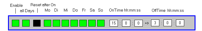

Innerhalb des Wochenplaners wird jeder Zeitschaltkanal mit der Variablen bEnable (Ein/Aus) frei geschaltet. Ist bEnable = FALSE ist der Zeitschaltkanal deaktiviert, eingetragene Zeiten sind dann ohne Wirkung. Ist bAllDays (Mo-So) = TRUE, dann gelten die eingestellten Zeiten von uiOn_hh, uiOn_mm, uiOff_hh und uiOff_mm für alle Wochentage von Montag bis Sonntag. Wenn bAllDays FALSE ist, können die Wochentage mit den Variablen bMonday bis bSunday selektiv einem Zeitschaltkanal zugewiesen werden. Für einmalige Ereignisse wird die Variable bResetAfterOn (einmalig) aktiviert. Nach dem Ablauf der in diesem Kanal eingestellten Zeit bleiben die unter uiOn_hh, uiOn_mm, uiOff_hh, uiOff_mm und den Wochentagen erstellten Einträge erhalten. Die Variable bEnable (Ein/Aus) wird jedoch auf FALSE zurückgesetzt. So kann ein einmaliges Ereignis einmal definiert und bei Bedarf wieder aktiviert werden.
