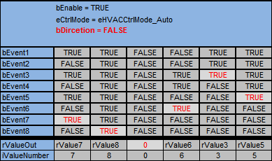

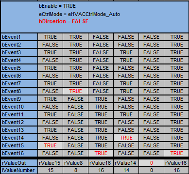

Tabelle 1: Priorisierung von Ereignissen in aufsteigender Form von 1 nach 16
Tabelle 1
In der Tabelle 1 ist zu sehen, dass bDirection = FALSE ist. Das bedeutet, dass die Ereignisse in aufsteigender Form von 1 nach 16 den Ausgabewert rValueOut bestimmen. Ist bEnable = TRUEANDeCtrlMode = eHVACCtrlMode_AutoANDbDirection = FALSEANDbEvent15 = TRUE (höchstes eingetretenes Ereignis in Spalte 1), dann ist rValueOut = rValue15.

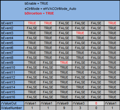

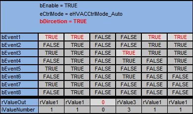

Tabelle 2: Priorisierung von Ereignissen in absteigender Form von 16 nach 1
Tabelle 2
In der Tabelle 2 ist zu sehen, dass bDirection = TRUE ist. Das bedeutet, dass die Ereignisse in absteigender Form von 16 nach 1 den Ausgabewert rValueOut bestimmen. Ist bEnable = TRUEANDeCtrlMode = eHVACCtrlMode_AutoANDbDirection = TRUEANDbEvent1 = TRUE (niedrigstes eingetretenes Ereignis in Tabelle 2 Spalte 1), dann ist rValueOut = rValue1.
