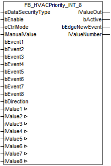

FB_HVACPriority_INT_8
Anwendung
Der Funktionsbaustein kann als Priorisierung von Ereignissen oder als Muliplexer eingesetzt werden. Diese Auswahl wird mittels des Enums eCtrlMode vorgenommen.
Der Funktionsbaustein kann als Priorisierung von Ereignissen verwendet werden, wenn eCtrlMode = eHVACCtrlMode_Auto ist. Der Ausgang iValueOut wird über die eintretenden Ereignisse der Eingänge bEvent1-8, iValue1-8 und dem Wirksinn der Priorisierung bDirection gesteuert.

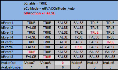

bDirection = FALSE bedeutet, dass die Ereignisse in aufsteigender Form von 1 nach 8 eine höhere Priorität besitzen. Ist bEnable = TRUEANDeCtrlMode = eHVACCtrlMode_AutoANDbDirection = FALSEANDbEvent7 = TRUE (höchstes eingetretenes Ereignis in Tabelle 1 Spalte 1), dann hat iValueOut den Wert von iValue7.

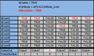

bDirection = TRUE bedeutet, dass die Ereignisse in absteigender Form von 8 nach 1 eine höhere Priorität besitzen. Ist bEnable = TRUEANDeCtrlMode = eHVACCtrlMode_AutoANDbDirection = TRUEANDbEvent1 = TRUE (niedrigstes eingetretenes Ereignis in Tabelle 2 Spalte 1), dann hat iValueOut den Wert von iValue1.

Tabelle 1: Priorisierung von Ereignissen in aufsteigender Form von 1 nach 8
Tabelle 1
In der Tabelle 1 ist zu sehen, dass bDirection = FALSE ist. Das bedeutet, dass die Ereignisse in aufsteigender Form von 1 nach 8 den Ausgabewert iValueOut bestimmen. Ist bEnable = TRUEANDeCtrlMode = eHVACCtrlMode_AutoANDbDirection = FALSEANDbEvent7 = TRUE (höchstes eingetretenes Ereignis in Spalte 1), dann ist iValueOut = iValue7.
Tabelle 2: Priorisierung von Ereignissen in absteigender Form von 8 nach 1
Tabelle 2
In der Tabelle 2 ist zu sehen, dass bDirection = TRUE ist. Das bedeutet, dass die Ereignisse in absteigender Form von 8 nach 1 den Ausgabewert iValueOut bestimmen. Ist bEnable = TRUEANDeCtrlMode = eHVACCtrlMode_AutoANDbDirection = TRUEANDbEvent1 = TRUE (niedrigstes eingetretenes Ereignis in Tabelle 2 Spalte 1), dann ist iValueOut = iValue1.

eDataSecurityType : E_HVACDataSecurityType;
bEnable : BOOL;
bEvent1 - bEvent8 : BOOL;
eCtrlMode : E_HVACCtrlMode;
iManualValue : INT; 0..8
bDirection : BOOL;

bDirection = FALSE bedeutet, dass die Ereignisse in aufsteigender Form von 1 nach 8 den Ausgabewert iValueOut bestimmen. Ist bEnable = TRUEANDeCtrlMode = eHVACCtrlMode_AutoANDbDirection = FALSEANDbEvent7 = TRUE (höchstes eingetretenes Ereignis in Tabelle 1 Spalte 1), dann ist iValueOut = iValue7.
bDirection = TRUE bedeutet, dass die Ereignisse in absteigender Form von 8 nach 1 den Ausgabewert iValueOut bestimmen. Ist bEnable = TRUEANDeCtrlMode = eHVACCtrlMode_AutoANDbDirection = TRUEANDbEvent1 = TRUE (niedrigstes eingetretenes Ereignis in Tabelle 2 Spalte 1), dann ist iValueOut = iValue1.

iValueOut : INT;
bActive : BOOL;
bEdgeNewEvent : BOOL;
iValueNumber : INT;
