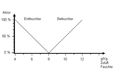

Neben der Temperatur wird in einigen Raumlufttechnischen Anlagen auch die Luftfeuchte geregelt. Zum Befeuchten werden Dampfbefeuchter oder Luftwäscher verwendet. Zur Entfeuchtung kann die Zuluft mit einem Kühler bis zum Taupunkt herunter gekühlt werden. Damit kondensiert die Luftfeuchtigkeit am Luftkühler aus. Die Regelung zur Be- und Entfeuchtung wird mit einer Sequenz aus einem Befeuchtungs- und einem Entfeuchtungsregler realisiert.

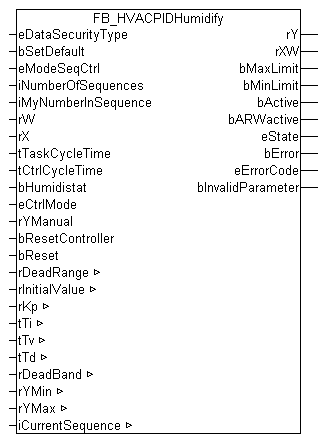

Der Funktionsbaustein ist eine spezielle Applikation eines PID-Reglers. Die Feuchteregelung wird nur frei gegeben, wenn der Eingang bHumidistat des Funktionsbausteins TRUE ist.

eDataSecurityType  : E_HVACDataSecurityType;
bSetDefault        : BOOL;
eModeSeqCtrl       : E_HVACSequenceCtrlMode;
iNumberOfSequences : INT;
iMyNumberInSequence: INT;
rW                 : REAL;
rX                 : REAL;
tTaskCycleTime     : TIME;
tCtrlCycleTime     : TIME;
bHumidistat        : BOOL;
eCtrlMode          : E_HVACCtrlMode;
rYManual           : REAL;
bResetContoller    : BOOL;
bReset             : BOOL;

rY               : REAL;
rXW              : REAL;
bMaxLimit        : BOOL;
bMinLimit        : BOOL;
bActive          : BOOL;
bARWactive       : BOOL;
eState           : E_HVACState;
bError           : BOOL;
eErrorCode       : E_HVACErrorCodes;
bInvalidParameter: BOOL;
rY: Stellsignalausgang des PID-Reglers.
rXW: Regelabweichung.
bMaxLimit: Der Ausgang bMaxLimit ist TRUE, wenn der Ausgang rY den Wert rYMaxerreicht hat.
bMinLimit: Der Ausgang bMinLimit ist TRUE, wenn der Ausgang rY den Wert rYMinerreicht hat.
bActive: bActive ist TRUE, wenn der Regler aktiv und freigegeben ist.
bARWactive: bARWactiveist TRUE, wenn der Integralanteil des Reglers die untere oder obere Stellgrößenlimitierung erreicht hat.
eState: Status vom Regler. Siehe E_HVACState.
bError: Der Ausgang signalisiert mit einem TRUE, dass ein Fehler anliegt.
eErrorCode: Enthält den befehlsspezifischen Fehlercode. Siehe E_HVACErrorCodes.
bInvalidParameter: TRUE, wenn bei der Plausibilitätsüberprüfung ein Fehler aufgetreten ist. Die Meldung muss mit bReset quittiert werden.
rDeadRange      : REAL;
rInitialValue   : REAL;
rKp             : REAL;
tTi             : TIME;
tTv             : TIME;
tTd             : TIME;
rDeadBand       : REAL;
rYMin           : REAL;
rYMax           : REAL;
iCurrentSequence: INT;
rDeadRange: Um unnötiges Verfahren und damit frühzeitiges Verschleißen der Ventile oder Klappenantriebe zu vermeiden, kann für das Ausgangssignal rY des Reglers eine Totzone eingestellt werden. Eine Stellsignaländerung wird damit erst aktiv, wenn die Wertänderung größer als die Totzone ist. Eine stetige Änderung des Stellsignals rY wird bei Angabe einer Totzone in ein pulsierendes Verfahren des Stellorgans umgewandelt. Je größer die Totzone, desto größer sind die Pausen und Stellsignalsprünge. Die Variable wird persistent gespeichert. Voreingestellt auf 0.
rInitialValue: Mit dem rInitialValue wird das Neustartverhalten des Reglers beeinflusst. Die Variable wird persistent gespeichert. Voreingestellt auf 0.
rKp: Proportionalfaktor Verstärkung. Die Variable wird persistent gespeichert. Voreingestellt auf 0.
tTi: Integrierzeit. Der I-Anteil korrigiert die verbleibende Regelabweichung nach der Korrektur des P-Anteils. Je kleiner die tTi-Zeit eingestellt wird, desto schneller korrigiert der Regler. Ist die Zeit zu kurz, wird der Regelkreis instabil. Um den Integrationsanteil zu vermindern, sind größere tTi-Zeiten einzugeben. Die Nachstellzeit sollte größer als die Verfahrzeit des Ventil- oder Klappenantriebes gewählt werden. Die Variable wird persistent gespeichert. Voreingestellt auf 30s.
tTv: Vorhaltezeit. Je größer tTv ist, desto stärker korrigiert der Regler. Eine zu große Zeit führt zu einem instabilen Regelkreis. In normalen Anwendungen der Gebäudeautomation wird häufig nur ein PI-Regler verwendet. In diesem Fall muss für tTv Null eingegeben werden. Die Variable wird persistent gespeichert. Voreingestellt auf 0s.
tTd: Dämpfungszeit. Die Variable wird persistent gespeichert. Voreingestellt auf 0s.
rDeadBand: Falls die Stellgröße am unteren oder oberen Limit eines Reglers ist, und der Istwert der Regelstrecke mit kleiner Amplitude um den Sollwert pendelt, kann ein häufiges Hin- und Herschalten zwischen zwei Sequenzreglern mit einem zusätzlichen Parameter für die Umschaltung gedämpft werden. Dazu wird nachdem der Sequenzregler sein unteres oder oberes Limit erreicht hat, die Abweichung zwischen dem Istwert und dem Sollwert der Regelstrecke aufintegriert. Eine Umschaltung auf die nächste Sequenz erfolgt erst, wenn der Betrag dieser Integration größer ist als der Wert von rDeadband (Siehe Beispiel). Die Variable wird persistent gespeichert. Voreingestellt auf 0.
rYMin: Untere Begrenzung des Arbeitsbereichs vom Regler. Die Variable wird persistent gespeichert. Voreingestellt auf 0.
rYMax: Obere Begrenzung des Arbeitsbereichs vom Regler. Die Variable wird persistent gespeichert. Voreingestellt auf 100.
iCurrentSequence: Nummer des aktiven Reglers aus der Sequenz.
