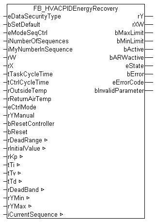

FB_HVACPIDEnergyRecovery
PID-Regler Wärmerückgewinnung
Eine Besonderheit des Wärmerückgewinnungsreglers ist seine Wirksinnumkehr in Abhängigkeit der Außentemperatur und der Ablufttemperatur. Anstelle der Außen- und Ablufttemperaturen kann auch die Außen- und Abluftenthalpie verwendet werden.
Ist die Außentemperatur größer als die Ablufttemperatur kann das Wärmerückgewinnungssystem (WRG) benutzt werden, um die unter hohem Energieaufwand herunter gekühlte Abluft bzw. Raumluft zur Kühlung der Außenluft zu nutzen. Eine Herabsetzung der Zulufttemperatur führt im Kühlbetrieb zur einer Erhöhung der Stellgröße für die Wärmerückgewinnung (Kurve von links nach rechts fallend). Ist die Außentemperatur kleiner als die Ablufttemperatur, dann wird die WRG genutzt um die Wärme der Abluft in die Zuluft zurück zu führen. Damit befindet sich die WRG im Heizbetrieb (Kurve von links nach rechts steigend).
eDataSecurityType : E_HVACDataSecurityType;
bSetDefault : BOOL;
eModeSeqCtrl : E_HVACSequenceCtrlMode;
iNumberOfSequences : INT;
iMyNumberInSequence: INT;
rW : REAL;
rX : REAL;
tTaskCycleTime : TIME;
tCtrlCycleTime : TIME;
rOutsideTemp : REAL;
rReturnAirTemp : REAL;
eCtrlMode : E_HVACCtrlMode;
rYManual : REAL;
bResetController : BOOL;
bReset : BOOL;
Anwendungsbeispiel: Example_PERSISTENT.zip
Hinweis | |
Eine sich zyklisch ändernde Variable darf niemals mit der IN_OUT-Variablen eines Funktionsbausteins verbunden werden, wenn eDataSecurityType:= eHVACDataSecurityType_Persistent ist. Es würde zu einem frühzeitigen Verschleiß des Flashspeichers führen. |
eModeSeqCtrl: Über dieses Enum erfolgt unter anderem die Freigabe der Regelung. Außerdem wird in der Sequenz die Betriebsart der RLT-Anlage an die Reglerbausteine übertragen. Siehe auch Tabelle Betriebsarten.
iNumberOfSequences: Anzahl der Sequenzregler in der Anlage.
iMyNumberInSequence: Die eigene Nummer des Reglers in der Sequenz.
rW: Mit der Variable rW wird dem Regler der Sollwert übergeben.
rX: Istwert des Regelkreises.
tTaskCycleTime: Zykluszeit, mit der der Funktionsbaustein aufgerufen wird. Diese entspricht der Task-Zykluszeit der aufrufenden Task, wenn der Baustein in jedem Zyklus aufgerufen wird.
tCtrlCycleTime: Mit der Variablen tCtrlCycleTime wird die Zykluszeit vorgegeben mit welcher der PID-Regler abgearbeitet wird. Die kleinste mögliche Zykluszeit ist die der Steuerung. Da die Regelstrecken in der Gebäudeautomation überwiegend langsam sind, kann die Zykluszeit des Reglers ein mehrfaches der Steuerungszykluszeit betragen.
rOutsideTemp: Außentemperatur.
rReturnAirTemp: Ablufttemperatur.
eCtrlMode: Über dieses Enum wird der Betriebsmodus ausgewählt. Hand- oder Automatikbetrieb.
rYManual: Manueller Wert, der bei eCtrlMode = eHVACCtrlMode_Manual an den Ausgang rY gesetzt wird.
bResetController: Eine positive Flanke am Eingang bResetController bewirkt einen Neustart des PID-Regler.
bReset: Quittierungseingang bei einer Störung.
rY : REAL;
rXW : REAL;
bMaxLimit : BOOL;
bMinLimit : BOOL;
bActive : BOOL;
bARWactive : BOOL;
eState : E_HVACState;
bError : BOOL;
eErrorCode : E_HVACErrorCodes;
bInvalidParameter: BOOL;
rY: Stellsignalausgang des PID-Reglers.
rXW: Regelabweichung
bMaxLimit: Der Ausgang bMaxLimit ist TRUE, wenn der Ausgang rY den Wert rYMaxerreicht hat.
bMinLimit: Der Ausgang bMinLimit ist TRUE, wenn der Ausgang rY den Wert rYMinerreicht hat.
bActive: bActive ist TRUE, wenn der Regler aktiv und freigegeben ist.
bARWactive: bARWactiveist TRUE, wenn der Integralanteil des Reglers die untere oder obere Stellgrößenlimitierung erreicht hat.
eState: Status vom Regler. Siehe E_HVACState.
bError: Der Ausgang signalisiert mit einem TRUE, dass ein Fehler anliegt.
eErrorCode: Enthält den befehlsspezifischen Fehlercode. Siehe E_HVACErrorCodes.
bInvalidParameter: TRUE, wenn bei der Plausibilitätsüberprüfung ein Fehler aufgetreten ist. Die Meldung muss mit bReset quittiert werden.
rDeadRange : REAL;
rInitialValue : REAL;
rKp : REAL;
tTi : TIME;
tTv : TIME;
tTd : TIME;
rDeadBand : REAL;
rYMin : REAL;
rYMax : REAL;
iCurrentSequence: INT;
rDeadRange: Um unnötiges Verfahren und damit frühzeitiges Verschleißen der Ventile oder Klappenantriebe zu vermeiden, kann für das Ausgangssignal rY des Reglers eine Totzone eingestellt werden. Eine Stellsignaländerung wird damit erst aktiv, wenn die Wertänderung größer als die Totzone ist. Eine stetige Änderung des Stellsignals rY wird bei Angabe einer Totzone in ein pulsierendes Verfahren des Stellorgans umgewandelt. Je größer die Totzone, desto größer sind die Pausen und Stellsignalsprünge. Die Variable wird persistent gespeichert. Voreingestellt auf 0.
rInitialValue: Mit dem rInitialValue wird das Neustartverhalten des Reglers beeinflusst. Die Variable wird persistent gespeichert. Voreingestellt auf 0.
rKp: Proportionalfaktor Verstärkung. Die Variable wird persistent gespeichert. Voreingestellt auf 0.
tTi: Integrierzeit. Der I-Anteil korrigiert die verbleibende Regelabweichung nach der Korrektur des P-Anteils. Je kleiner die tTi-Zeit eingestellt wird, desto schneller korrigiert der Regler. Ist die Zeit zu kurz, wird der Regelkreis instabil. Um den Integrationsanteil zu vermindern, sind größere tTi-Zeiten einzugeben. Die Nachstellzeit sollte größer als die Verfahrzeit des Ventil- oder Klappenantriebes gewählt werden. Die Variable wird persistent gespeichert. Voreingestellt auf 30s.
tTv: Vorhaltezeit. Je größer tTv ist, desto stärker korrigiert der Regler. Eine zu große Zeit führt zu einem instabilen Regelkreis. In normalen Anwendungen der Gebäudeautomation wird häufig nur ein PI-Regler verwendet. In diesem Fall muss für tTv Null eingegeben werden. Die Variable wird persistent gespeichert. Voreingestellt auf 0s.
tTd: Dämpfungszeit. Die Variable wird persistent gespeichert. Voreingestellt auf 0s.
rDeadBand: Falls die Stellgröße am unteren oder oberen Limit eines Reglers ist, und der Istwert der Regelstrecke mit kleiner Amplitude um den Sollwert pendelt, kann ein häufiges Hin- und Herschalten zwischen zwei Sequenzreglern mit einem zusätzlichen Parameter für die Umschaltung gedämpft werden. Dazu wird nachdem der Sequenzregler sein unteres oder oberes Limit erreicht hat, die Abweichung zwischen dem Istwert und dem Sollwert der Regelstrecke aufintegriert. Eine Umschaltung auf die nächste Sequenz erfolgt erst, wenn der Betrag dieser Integration größer ist als der Wert von rDeadband (Siehe Beispiel). Die Variable wird persistent gespeichert. Voreingestellt auf 0.
rYMin: Untere Begrenzung des Arbeitsbereichs vom Regler. Die Variable wird persistent gespeichert. Voreingestellt auf 0.
rYMax: Obere Begrenzung des Arbeitsbereichs vom Regler. Die Variable wird persistent gespeichert. Voreingestellt auf 100.
iCurrentSequence: Nummer des aktiven Reglers aus der Sequenz.
