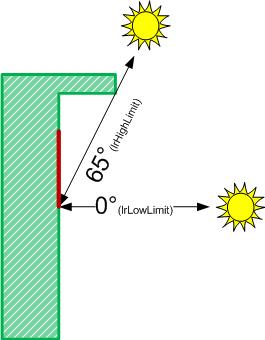

Eine normale senkrechte Fassade wird von der Sonne immer in einem Elevationswinkel von 0° bis maximal 90° bestrahlt.
FB_BARWithinRangeElevation 2:
Hat die Fassade jedoch Vorsprünge, so wird dieser Bereich eingeschränkt. Diese Einschränkung lässt sich mit Hilfe dieses Bausteines überprüfen. Dabei spielt aber auch die Lage der Fenstergruppe auf der Fassade eine Rolle. Liegt sie im unteren Bereich, so ergibt sich folgende Situation (Die Werte sind dabei nur beispielhaft):
FB_BARWithinRangeElevation 3:
Für eine Gruppe unterhalb des Vorsprunges ändern sich die Werte:
