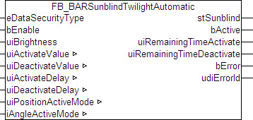

Dieser Baustein steuert die Jalousie, sollte die Außenhelligkeit einen Grenzwert unterschritten haben.
FB_BARSunblindTwilightAutomatic 1:
Die Dämmerungsautomatik arbeitet mit einer Werte- und einer zeitlichen Hysterese: Unterschreitet der Außenhelligkeitswert usiBrightness [lux] für die Zeit uiActivateDelay [s] den Wert usiActivateValue [lux], so ist der Baustein aktiv und wird die an den IN-OUT-Variablen angegebenen Jalousiepositionen uiPositionActiveMode (Höhe in %) und uiAngleActiveMode (Lamellenwinkel in Grad) am Ausgang im Positioniertelegramm stSunblind bereitstellen. Überschreitet die Außenhelligkeit hingegen für die Zeit uiDeactivateDelay [s] den Wert usiDeactivateValue [lux], so ist die Automatik nicht mehr aktiv. Der Aktiv-Merker im Positioniertelegramm stSunblind wird zurück und die Positionen für Höhe und Winkel auf "0" gesetzt. Eine Funktion niedrigerer Priorität kann dann die Steuerung übernehmen.

bEnable : Steht dieser Eingang auf FALSE, so ist der Baustein ohne Funktion. Im Positioniertelegramm stSunblind werden für Position und Winkel jeweils 0 ausgegeben und bActive steht auf FALSE. Das bedeutet, dass über die Prioritätssteuerung eine andere Funktionalität die Jalousieansteuerung übernimmt.
uiBrightness: Außenhelligkeit in lux.
stSunblind               : ST_BARSunblind;
bActive                  : BOOL;
uiRemainingTimeActivate  : UINT;
uiRemainingTimeDeactivate: UINT;
bError                   : BOOL;
udiErrorId               : UDINT;
stSunblind: Ausgabestruktur der Jalousiestellungen, siehe ST_BARSunblind.
bActive : Entspricht dem BOOL´schen Wert bActive im Jalousie-Telegramm ST_BARSunblind und dient zur reinen Anzeige, ob der Baustein ein aktives Telegramm sendet.
uiRemainingTimeActivate: Zeigt die verbleibende Zeit an nach Unterschreitung des Schaltwertes usiActivateValue bis zur Aktivierung der Automatik in Sekunden an. Solange kein Herunterzählen der Zeit stattfindet, steht dieser Ausgang auf 0.
uiRemainingTimeDeactivate: Zeigt die verbleibende Zeit an nach Überschreitung des Schaltwertes usiDeactivateValue bis zur Abschaltung der Automatik in Sekunden an. Solange kein Herunterzählen der Zeit stattfindet, steht dieser Ausgang auf 0.
bError: Dieser Ausgang wird auf TRUE geschaltet, wenn die eingetragenen Parameter fehlerhaft sind.
udiErrorId: Enthält den Fehlercode, sollten die eingetragenen Werte fehlerhaft sein. Siehe Fehlercodes.
