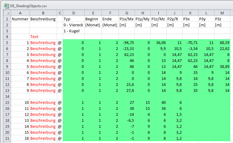

Excel-Tabelle
Das folgende Beispiel zeigt die Excel-Tabelle mit den Einträgen der Fensterelemente.
Alle Textfelder sind frei beschreibbar, wichtig sind die grün markierten Felder, wobei dort jede Zeile einen Datensatz kennzeichnet. Je nachdem ob es sich um den Typ Viereck oder Kugel handelt, haben die Spalten G bis J eine unterschiedliche Bedeutung. Die Spalten K bis M sind bei Kugeln freizulassen. Bezüglich der Vierecks-Koordinaten werden nur die relevanten Daten eingegeben und die restlichen intern berechnet, siehe FB_BARShadingObjectsEntry.

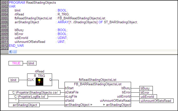

Programmbeispiel
In diesem Beispiel wird bei PLC-Start die Variable bInit zunächst auf TRUE gesetzt. Damit erhält der Eingang bStart am Baustein fbReadShadingObjectsList einmalig eine steigende Flanke, welche den Lesevorgang auslöst. Gelesen wird die Datei "ShadingObjects.csv", welche sich im Ordner "C:\Projekte\" befindet. In demselben Ordner wird dann die Logdatei "Logfile.txt" hinterlegt. Ist diese Logdatei noch nicht vorhanden wird sie erstellt, andernfalls wird der bestehende Inhalt überschrieben. Das Lesen und Schreiben erfolgt auf demselben Rechner, auf dem sich auch die PLC befindet. Das wird durch den Eingang sNetID = '' (=lokal) definiert. Alle Daten werden in die im Programm deklarierte Liste arrShadingObject geschrieben. Solange gelesen und geschrieben wird ist der Ausgang bBusy auf TRUE. Der zuletzt auftretende Fehler wird an udiErrorId angezeigt, bError steht dann auf TRUE. Die Anzahl der gefundenen und gelesenen Datenzeilen wird an uiAmountOfSetsRead zur Kontrolle angezeigt.

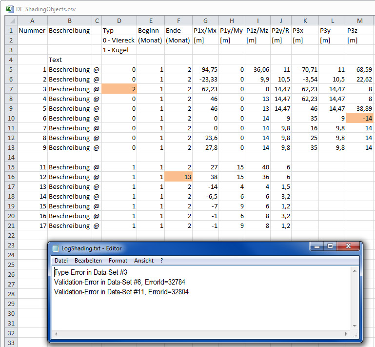

In die folgende Excel Liste wurden die markierten Fehler eingebaut. Dadurch ergibt sich das gezeigte Log-File:
Der erste Fehler ist im Datensatz 3 und ein Typ-Fehler, da "2" nicht definiert ist.
Der nächste Fehler in Datensatz 6 wurde nach Validierung der Daten mit dem intern genutzten Baustein FB_BARShadingObjectsEntry gefunden und daher näher mit einer Fehlernummer versehen, welche unter Fehlercodes näher aufgeschlüsselt wird. Der dritte Fehler trat ebenfalls nach der internen Validierung auf. Wichtig hierbei ist, dass sich die Datensatz-Nummer (hier 11) nicht nach der eingetragenen Nummer in der Liste, sondern nach der tatsächlichen laufenden Nummer richtet: eingelesen wurden hier lediglich 16 Datensätze.
