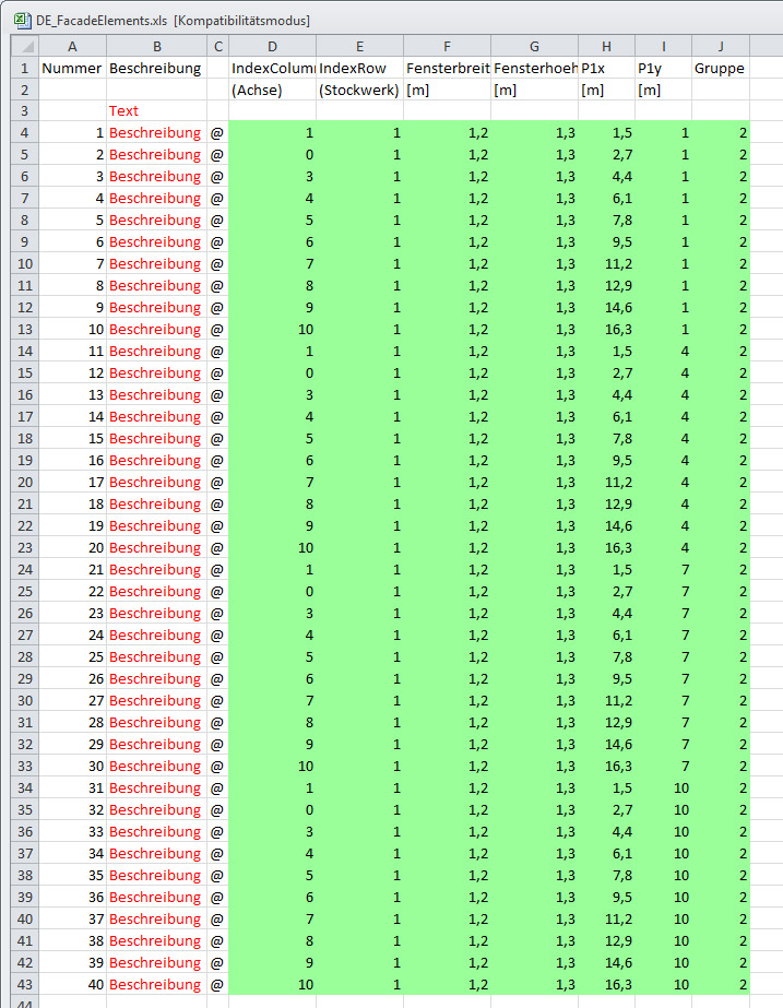

Excel-Tabelle
Das folgende Beispiel zeigt die Excel-Tabelle mit den Einträgen der Fensterelemente.
Alle Textfelder sind frei beschreibbar, wichtig sind die grün markierten Felder, wobei dort jede Zeile einen Datensatz kennzeichnet.
Folgende Regeln sind zu beachten:
- Ein Datensatz muss immer mit einem '@' beginnen.
- Die Indizes IndexColumn und IndexRow müssen innerhalb der definierten Grenzen liegen, siehe Liste von Fassadenelementen. Mit diesen Indizes wird direkt beschrieben, in welches Fassadenelement der Liste arrFacadeElements die Daten des Satzes hineingelegt werden.
- Fensterbreite und Fensterhöhe müssen größer Null sein
- Die Eck-Koordinaten P1x und P1y müssen größer oder gleich Null sein.
- Jedes Fensterelement muss einer Gruppe 1..255 zugeordnet sein.
- Die Gesamtgröße der Tabelle darf systembedingt 65534 Bytes nicht überschreiten.
- Die Tabelle muss in Excel als Dateityp "CSV (Trennzeichen-getrennt) (*.csv)" abgespeichert worden sein.
Es ist nicht notwendig, alle Fensterelemente zu beschreiben, die per Definition bzw. Deklaration möglich wären. Bevor die neue Liste eingelesen wird, löscht der Baustein die gesamte alte Liste im Programm. Alle Elemente, welche dann nicht durch Einträge in der Excel-Tabelle beschrieben werden, haben reine Null-Einträge und sind dadurch als nicht-vorhanden gekennzeichnet und auch nicht auswertbar, da der Baustein zur Verschattungskorrektur, FB_BARSunProtectionEx, Elemente mit Gruppeneintrag '0' nicht annimmt.

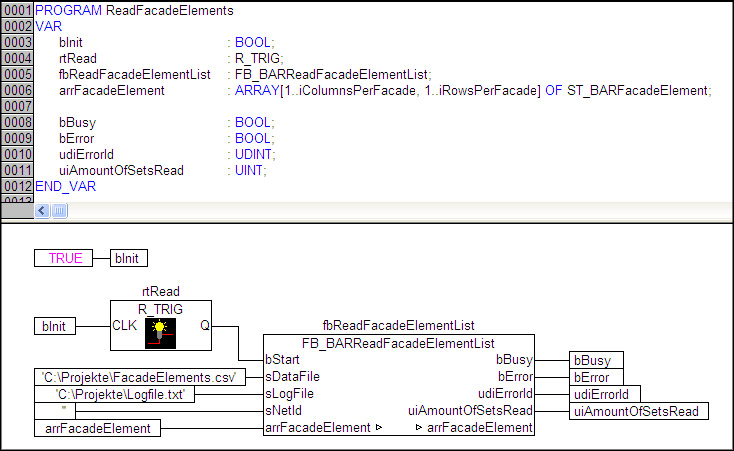

Programmbeispiel
In diesem Beispiel wird bei PLC-Start die Variable bInit zunächst auf TRUE gesetzt. Damit erhält der Eingang bStart am Baustein fbReadFacadeElementList einmalig eine steigende Flanke, welcher den Lesevorgang auslöst. Gelesen wird die Datei "FacadeElements.csv", welche sich im Ordner "C:\Projekte\" befindet. In demselben Ordner wird dann die Logdatei "Logfile.txt" hinterlegt. Ist diese Logdatei noch nicht vorhanden wird sie erstellt, andernfalls wird der bestehende Inhalt überschrieben. Das Lesen und Schreiben erfolgt auf demselben Rechner, auch dem sich auch die PLC befindet. Das wird durch den Eingang sNetID = '' (=lokal) definiert. Alle Daten werden in die im Programm deklarierte Liste arrFacadeElement geschrieben. Solange gelesen und geschrieben wird ist der Ausgang bBusy auf TRUE. Der zuletzt auftretende Fehler wird an udiErrorId angezeigt, bError steht dann auf TRUE. Die Anzahl der gefundenen und gelesenen Datenzeilen wird an uiAmountOfSetsRead zur Kontrolle angezeigt.

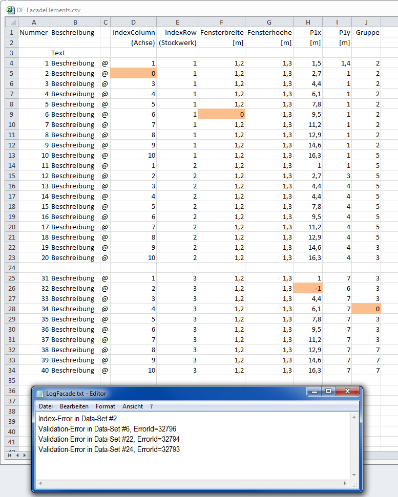

In die folgende Excel Liste wurden die markierten Fehler "eingebaut". Dadurch ergibt sich das gezeigte Log-File:
Der erste Fehler ist im Datensatz 2 und ein Index-Fehler, da "0" nicht erlaubt ist.
Der nächste Fehler in Datensatz 6 wurde nach Validierung der Daten mit dem intern genutzten Baustein FB_BARShadingObjectsEntry gefunden und daher näher mit einer Fehlernummer versehen, welche unter Fehlercodes näher aufgeschlüsselt wird. Der dritte und der vierte Fehler trat ebenfalls nach der internen Validierung auf. Wichtig hierbei ist, dass sich die Datensatz-Nummern (hier 22 und 24) nicht nach den eingetragenen Nummern in der Liste, sondern nach den tatsächlichen laufenden Nummern richten: eingelesen wurden hier lediglich 30 Datensätze.
