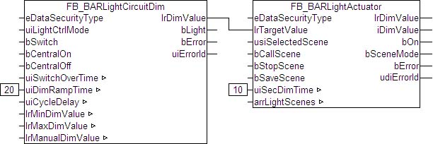

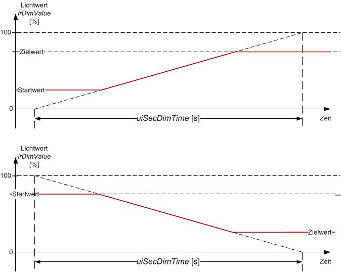

Der Lichtausgabewert lrDimValue folgt den ihm vorgegebenen Zielwerten immer über eine Rampe. Diese ist wie bei der Anwenderfunktion FB_BARLightCircuitDim definiert durch eine Rampenzeit - hier uiSecDimTime - welche die Zeitspanne in Sekunden angibt, die der Lichtausgabewert benötigen soll, um sich um 100% zu ändern:
Da auch die Lichtsensor-Funktion FB_BARLightCircuitDim eine Rampenfunktion zur Zielwertvorgabe beinhaltet, wird die der hier beschriebenen Lichtaktorfunktion "secondary dimtime" - uiSecDimTime - genannt.
Haben beide unterschiedliche Werte, so ist immer diejenige Rampenzeit die maßgebliche, welche größer ist:
Beispiel1:
In dieser Konstellation wird der Baustein FB_BARLightCircuitDim seinen Ausgabewert lrDimValue in 10s von 0% auf 100% ändern. Der Baustein FB_BARLightActuator kann diesen sich kontinuierlich ändernden Sollwerten jedoch nur mit einer Rampenzeit von 20s (bezogen auf eine Änderung von 0% bis 100%) folgen. Daher diese Rampenzeit letztendlich die resultierende.
Beispiel2:
Anders herum könnte der Baustein FB_BARLightActuator hier mit einer Rampenzeit von 10s viel schneller folgen. Da der Dimmbaustein FB_BARLightCircuitDim seine Sollwerte in diesem Beispiel jedoch nur mit einer Rampenzeit von 20s vorgibt, ist auch hier diese längere Zeit maßgeblich.
Zu beachten ist in diesem Beispiel, dass ein Kurztastendruck am Baustein FB_BARLightCircuitDim den Ausgang lrDimValue unverzögert auf den intern gespeicherten Wert ändert (siehe FB_BARLightCircuitDim). Damit ist dann die Rampenzeit am FB_BARLightActuator maßgebend.

uiSecDimTime : Rampenzeit in Sekunden. Dies ist die Zeit, die die Lichtaktor-Funktion benötigt, um von 0..100% zu regeln.
