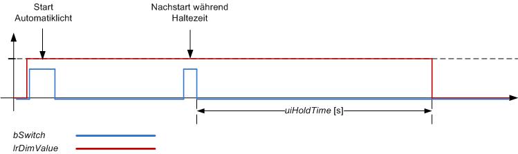

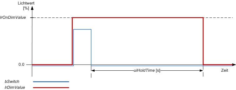

Im Automatikbetrieb (uiLightCtrlMode=0) ist die Automatiklicht-Schaltung aktiv. Eine positive Flanke an bSwitch setzt den Ausgang lrDimValue auf den unter lrManualDimValue eingetragenen Wert. Mit einer negativen Flanke wird der Haltezeitgeber gestartet. Ist die Haltezeit uiHoldTime [s] abgelaufen, wird der Ausgang lrDimValue wieder auf 0.0 gesetzt.
Die Sequenz kann dabei jederzeit nachgestartet werden:

bSwitch: Eine steigende Flanke schaltet im Automatikbetrieb (uiLightCtrlMode=0) das Licht ein, eine fallende Flanke startet den Haltezeitgeber. Im Handbedienmodus (uiLightCtrlMode=1 oder 2) hat dieser Eingang keine Funktion.

uiHoldTime : Haltezeit [s] der Automatiklicht-Steuerung nach fallender Flanke an bSwitch.
lrOnDimValue : Ein-Dimmwert im Automatik-Modus (uiLightCtrlMode=0).
