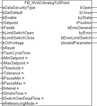

Anwendung
Dieser Funktionsbaustein dient zur Umwandlung eines analogen Stellsignals in ein Dreipunktschrittsignal. Damit können Dreipunktklappen oder -ventile von einem Regler mit einem stetigen Stellsignal angesteuert werden. Der Funktionsbaustein FB_HVACAnalogTo3Point funktioniert mit oder ohne einer stetigen Stellungsrückmeldung des Antriebs.

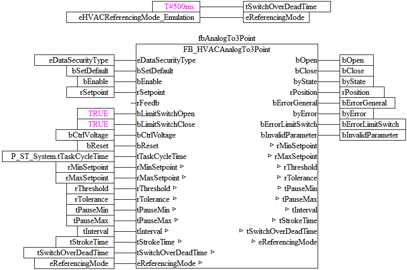

Beispiel: 3-Punkt-Antrieb ohne Feedback und Endlagenschalter
FB_HVACAnalogTo3Point 2:
eDataSecurityType    : E_HVACDataSecurityType;
bSetDefault          : BOOL;
bEnable              : BOOL;
rSetpoint            : REAL;
rFeedb               : REAL;
bLimitSwitchOpen     : BOOL;
bLimitSwitchClose    : BOOL;
bCtrlVoltage         : BOOL;
bReset               : BOOL;
tTaskCycleTime       : TIME;
Anwendungsbeispiel: FB_HVACAnalogTo3Point 3:Example_PERSISTENT.zip

bOpen             : BOOL;
bClose            : BOOL;
byState           : BYTE;
rPosition         : REAL;
bErrorGeneral     : BOOL;
byError           : BYTE;
bErrorLimitSwitch : BOOL;
bInvalidParameter : BOOL;

rMinSetpoint        : REAL;
rMaxSetpoint        : REAL;
rThreshold          : REAL;
rTolerance          : REAL;
tPauseMin           : TIME;
tPauseMax           : TIME;
tInterval           : TIME;
tStrokeTime         : TIME;
tSwitchOverDeadTime : TIME;
eReferencingMode    : E_HVACReferencingMode;

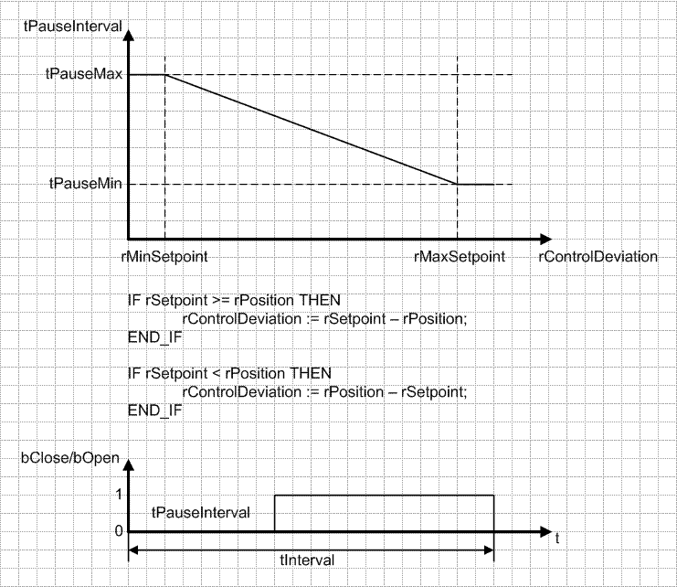

tPauseMin/tPauseMax/tInterval: Mit den Parametern tPauseMin [s] (0..3600), tPauseMax [s] (0..3600)und tInterval [s] (0..3600) kann eine variable Puls-Pausenmodulation zum Takten des Dreipunktantriebs eingestellt werden. Durch die Parameter tPauseMin und tPauseMax wird die Pausenlänge als Funktion der Regelabweichung definiert. Bei einer kleinen Abweichung ist die Pausenzeit im Verhältnis zur Intervallzeit lang. Analog ist die Pausenzeit bei einer großen Abweichung kurz. Damit ist die effektive Verfahrgeschwindigkeit des Dreipunktantriebes bei großen Regelabweichungen größer als bei kleinen, siehe nachfolgendes Bild. Folgende Bedingung muss auf jeden Fall erfüllt sein: tPauseMin < tPauseMax < tInterval
Liegt ein falscher Variablenwert an, dann wird, wenn vorhanden der letzte, gültige Variablenwert genommen. Wenn kein gültiger, letzter Wert vorliegt, dann wird mit dem Voreinstellwert weitergearbeitet. bInvalidParameter wird bei falscher Parameterangabe gesetzt, der Funktionsbaustein arbeitet normal weiter. Die Variablen werden persistent gespeichert. tPauseMin voreingestellt auf 2s. tPauseMax voreingestellt auf 8s. tInterval voreingestellt auf 10s.

FB_HVACAnalogTo3Point 4:
Beispiel
tInterval
120 Sekunden
tPauseMin
10 Sekunden
tPauseMax
60 Sekunden
rSetpoint
100%
rPosition
50%
tPauseInterval / bClose OR bOpen
35 Sekunden/85 Sekunden
rSetpoint
50%
rPosition
25%
47,5 Sekunden/72,5 Sekunden
