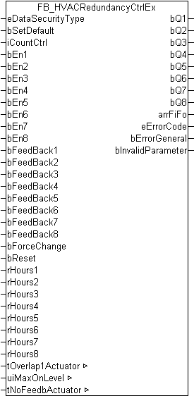

Anwendung
Dieser Funktionsbaustein dient zum Ansteuern einer bestimmten Anzahl von Aktoren, z.B. von Pumpen, aus einem Pool von 8 Aktoren. Die Logik sucht sich aus allen freigegebenen Aktoren diejenigen aus, welche die geringste Laufzeit aufweisen und schaltet diese entsprechend der Laufzeitreihenfolge ein. Dies erfolgt solange, bis die über iCountCtrl vorgegebene Anzahl erreicht ist. Intern werden die Aktoren über einen FIFO-Speicher geführt, so dass die Aktoren in derselben Reihenfolge wieder abgeschaltet werden. Mit der Zeitvorgabe uiMaxOnLevel oder durch den Trigger bForceChnage, kann ein Umschalten im Betrieb erfolgen. Es wird der am längsten angesteuerte Aktor abgeschaltet und derjenige mit der geringsten Laufzeit dazugeschaltet. Um bei Pumpen einen hydraulischen Schlag zu vermeiden, kann über tOverlap1Actuator eine Überlappungszeit vorgeben werden. Diese Zeit gilt nur für den Fall, wenn ein Wechsel zwischen zwei Aktoren stattfindet.
Im Gegensatz zum FB_HVACRedundancyCtrl wird für die Ermittlung der Laufzeiten kein interner Timer genutzt, sondern die Zeiten müssen als Stundenwerte von außen als Var_Input angelegt werden.

iCountCtrl : Anzahl der einzuschaltenden Aktoren
bEn1 - 8: Freigabe für den entsprechenden Aktor.
bFeedBack1 - 8: Betriebsrückmeldung vom Aktor. Eine Auswertung findet nur statt, wenn tNoFeedbActuator > t#0s ist.
bForceChange: Eine positive Flanke an dem Eingang schaltet den ersten im FIFO befindlichen Aktor aus, und schaltet den Aktor aus dem Pool mit der geringsten Laufzeit zu.
rHours: Betriebsstunden
tOverlap1Actuator : TIME;
uiMaxOnLevel : UINT;
tNoFeedbActuator : TIME;
tOverlap1Actuator: Überlappungszeit für den Fall, wenn ein Wechsel zwischen zwei Aktoren stattfindet (0ms..1min). Die Variable wird persistent gespeichert. Voreingestellt auf 20s.
uiMaxOnLevel: Zeit in Stunden die ein Aktor max. Eingeschaltet sein darf (0h..1000h). Erzwingt einen Aktorenwechsel nur, wenn ein Aktor zum Einschalten zur Verfügung steht. Die Variable wird persistent gespeichert. Voreingestellt auf 200h.
tNoFeedbActuator: Zeit die vergehen darf bis die fehlende Betriebsrückmeldung vom Aktor zum bErrorGeneral = TRUE führt (0ms..60s). Ist die Zeit gleich 0, erfolgt keine Auswertung. Die Variable wird persistent gespeichert. Voreingestellt auf 3s.
bQ1 - bQ8 : BOOL;
arrFiFo : Array[1..8] of INT;
eErrorCode : E_HVACErrorCodes;
bErrorGeneral : BOOL;
bInvalidParameter : BOOL;
bQ1 - 8: Aktoreinsignal.
arrFiFo: Tabelle des mit den Informationen welcher Aktor eingeschaltet ist (Aktornummer). Die Reihenfolge gibt die Ausschaltfolge an. arFifo[1] = Nr. des Aktors der als nächster ausgeschaltet wird.
eErrorCode: Zeigt an, welcher Aktor keine Betriebsrückmeldung innerhalb der vorgegebenen Zeitspanne gezeigt hat. Die Erkennung dieser Fehlergruppe wird durch eine Zeit größer 0 in der Variable tNoFeedbActuator aktiviert. eHVACErrorCodes_Error_NoFeedbackActuator1 := 15,
eHVACErrorCodes_Error_NoFeedbackActuator2 := 16,
eHVACErrorCodes_Error_NoFeedbackActuator3 := 17,
eHVACErrorCodes_Error_NoFeedbackActuator4 := 18,
eHVACErrorCodes_Error_NoFeedbackActuator5 := 19,
eHVACErrorCodes_Error_NoFeedbackActuator6 := 20,
eHVACErrorCodes_Error_NoFeedbackActuator7 := 21,
eHVACErrorCodes_Error_NoFeedbackActuator8 := 22,
bErrorGeneral: Fehler bei der Auswertung der Betriebsrückmeldung.
bInvalidParameter: TRUE, wenn bei der Plausibilitätsüberprüfung ein Fehler aufgetreten ist. Die Meldung muss mit bReset quittiert werden.
