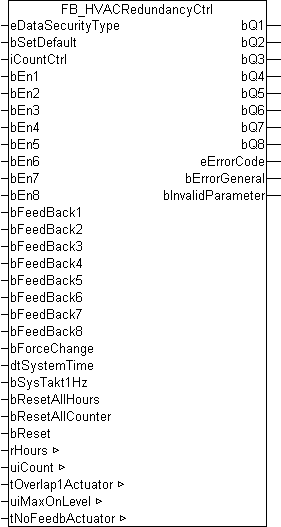

Anwendung
Dieser Funktionsbaustein dient zum Ansteuern einer bestimmten Anzahl von Aktoren, z.B. von Pumpen, aus einem Pool von 8 Aktoren. Die Logik sucht sich aus allen freigegebenen Aktoren diejenigen aus, die die geringste Laufzeit aufweisen und schaltet diese entsprechend der Laufzeitreihenfolge ein. Dies erfolgt solange, bis die über iCountCtrl vorgegebene Anzahl erreicht ist. Intern werden die Aktoren über einen FIFO-Speicher geführt, so dass die Aktoren in derselben Reihenfolge wieder abgeschaltet werden. Mit der Zeitvorgabe uiMaxOnLevel oder durch den Trigger bForceChnage, kann ein Umschalten im Betrieb erfolgen. Es wird der am längsten angesteuerte Aktor abgeschaltet und derjenige mit der geringsten Laufzeit dazugeschaltet. Um bei Pumpen einen hydraulischen Schlag zu vermeiden, kann über tOverlap1Actuator eine Überlappungszeit vorgeben werden. Diese Zeit gilt nur für den Fall, wenn ein Wechsel zwischen zwei Aktoren stattfindet.
Für die Ermittlung der Laufzeiten wird intern der Funktionsbaustein FB_HVACWork instanziert und die IN-OUT-Variablen nach außen weitergeben (rHours und uiCount). Die Betriebszeiterfassung wird über die Feedback Eingänge angesteuert. Sollte kein Rückmeldungssignal vom Aktor zur Verfügung stehen, so muss der Aktor-Ausgang auf den Feedback-Eingang zurückgeführt werden.

Anwendungsbeispiel: FB_HVACRedundancyCtrl 2:Example_PERSISTENT.zip
Hinweis
iCountCtrl: Anzahl der einzuschaltenden Aktoren (0..8).
bEn1 - 8: Freigabe für den entsprechenden Aktor.
bFeedBack1 - 8: Betriebsrückmeldung vom Aktor. Eine Auswertung findet nur statt, wenn tNoFeedbActuator > t#0s ist.
bForceChange: Eine positive Flanke an dem Eingang schaltet den ersten im FIFO befindlichen Aktor aus, und schaltet den Aktor aus dem Pool mit der geringsten Laufzeit zu.
dtSystemTime: Systemzeit.
bSysTakt1Hz: Taktsignal mit 1Hz als Ersatz für dtSystemTime, sollte dtSystemTime nicht vorhanden sein, oder länger als 2s keine Wertänderung aufweisen, wird als Ersatz das Taktsignal genutzt.
bResetAllHours: Setzt alle Betriebsstundenzähler zurück.
bResetAllCounter: Setzt alle Einschaltzähler zurück.
bReset: Quittierungseingang bei einer Störung.
rHours             : REAL;
uiCount            : UINT;
tOverlap1Actuator  : TIME;
uiMaxOnLevel       : UINT;
tNoFeedbActuator   : TIME;
rHours[1..8]: Betriebsstunden [h] mit einer Auflösung von 1/100 Stunden (intern mit 1s). Die Variable wird persistent gespeichert.
uiCount[1..8]: Einschaltzyklenzähler. Die Variable wird persistent gespeichert.
tOverlap1Actuator: Überlappungszeit für den Fall, wenn ein Wechsel zwischen zwei Aktoren stattfindet (0ms..1min). Die Variable wird persistent gespeichert. Voreingestellt auf 20s.
uiMaxOnLevel: Zeit in Stunden [h] die ein Aktor max. Eingeschaltet sein darf (0h..1000h). Erzwingt einen Aktorenwechsel nur, wenn ein Aktor zum Einschalten zur Verfügung steht. Die Variable wird persistent gespeichert. Voreingestellt auf 200h.
tNoFeedbActuator: Zeit die vergehen darf bis die fehlende Betriebsrückmeldung vom Aktor zum bErrorGeneral = TRUE führt (0ms..60s). Ist die Zeit gleich 0, erfolgt keine Auswertung. Die Variable wird persistent gespeichert. Voreingestellt auf 3s.
bQ1 - bQ8           : BOOL;
eErrorCode          : E_HVACErrorCodes;
bErrorGeneral       : BOOL;
bInvalidParameter   : BOOL;
bQ1 - 8: Aktoreinsignal.
eErrorCode: Zeigt an, welcher Aktor keine Betriebsrückmeldung innerhalb der vorgegebenen Zeitspanne gezeigt hat. Die Erkennung dieser Fehlergruppe wird durch eine Zeit größer 0 in der Variable tNoFeedbActuator aktiviert. eHVACErrorCodes_Error_NoFeedbackActuator1 := 15,
eHVACErrorCodes_Error_NoFeedbackActuator2 := 16,
eHVACErrorCodes_Error_NoFeedbackActuator3 := 17,
eHVACErrorCodes_Error_NoFeedbackActuator4 := 18,
eHVACErrorCodes_Error_NoFeedbackActuator5 := 19,
eHVACErrorCodes_Error_NoFeedbackActuator6 := 20,
eHVACErrorCodes_Error_NoFeedbackActuator7 := 21,
eHVACErrorCodes_Error_NoFeedbackActuator8 := 22,
bErrorGeneral: Fehler bei der Auswertung der Betriebsrückmeldung.
bInvalidParameter: TRUE, wenn bei der Plausibilitätsüberprüfung ein Fehler aufgetreten ist. Die Meldung muss mit bReset quittiert werden.
