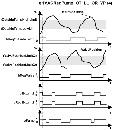

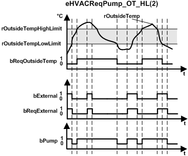

Anhand der folgenden Diagramme ist zu sehen, wie der Ausgang bPump in Abhängigkeit des Enums eReqPump, des Eingangs bExternal, der Außentemperatur rOutSideTemp und der Ventilstellung rValvePosition gesteuert wird. Die oben erwähnten Einschaltbedingungen müssen dazu erfüllt sein und eine der beiden Betriebsarten eHVACActuatorMode_Auto_BMS oder eHVACActuatorMode_Auto_OP vorgewählt sein.
FB_HVACCirculationPumpEx 2:
FB_HVACCirculationPumpEx 3: FB_HVACCirculationPumpEx 4: FB_HVACCirculationPumpEx 5:
FB_HVACCirculationPumpEx 6: FB_HVACCirculationPumpEx 7:
FB_HVACCirculationPumpEx 8: FB_HVACCirculationPumpEx 9:

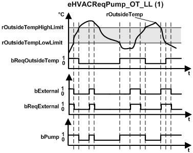

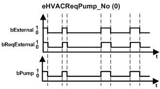

eHVACReqPump_No: Es besteht keine Anforderung zur Steuerung der Pumpe seitens des Enums
eHVACReqPump_OT_LL: Die Außentemperatur (OT = rOutsideTemp) muss kleiner sein als rOutsideTempLowLimit (LL = Lower Limit)
eHVACReqPump_OT_HL: Die Außentemperatur (OT = rOutsideTemp) muss größer sein als rOutsideTempHighLimit (HL = Higher Limit)

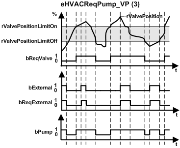

eHVACReqPump_VP: Die Ventilstellung (VP = rValvePosition) muss größer sein als rValvePositionLimitOn
eHVACReqPump_OT_LL_OR_VP: Die Außentemperatur (OT = rOutsideTemp) muss kleiner sein als rOutsideTempLowLimit (LL = Lower Limit) ODER die Ventilstellung (VP = rValvePosition) muss größer sein als rValvePositionLimitOn

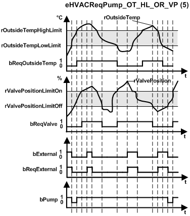

eHVACReqPump_OT_HL_OR_VP: Die Außentemperatur (OT = rOutsideTemp) muss größer sein als rOutsideTempHighLimit (HL = Higher Limit) ODER die Ventilstellung (VP = rValvePosition) muss größer sein als rValvePositionLimitOn

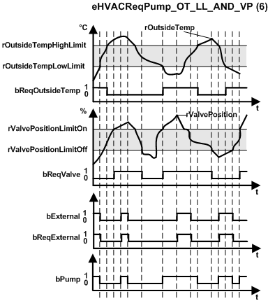

eHVACReqPump_OT_LL_AND_VP: Die Außentemperatur (OT = rOutsideTemp) muss kleiner sein als rOutsideTempLowLimit (LL = Lower Limit) UND die Ventilstellung (VP = rValvePosition) muss größer sein als rValvePositionLimitOn

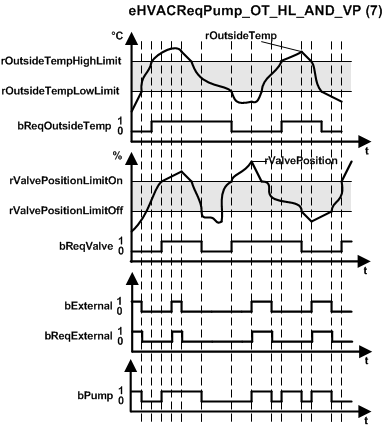

eHVACReqPump_OT_HL_AND_VP: Die Außentemperatur (OT = rOutsideTemp) muss größer sein als rOutsideTempHighLimit (HL = Higher Limit) UND die Ventilstellung (VP = rValvePosition) muss größer sein als rValvePositionLimitOn
Der Ausgang bPump schaltet sich nach dem Entfall der Einschaltbedingungen in Abhängigkeit des Enums eReqPump, des Eingangs bExternal, der Außentemperatur rOutSideTemp oder der Ventilstellung rValvePosition verzögert nach Ablauf der Zeitangabe udiSecStopDelay aus.

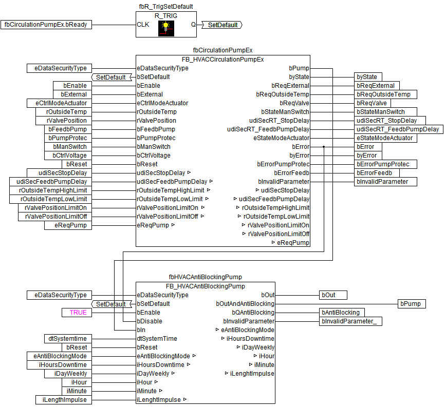

Das Anwendungsbeispiel zeigt den Funktionsbaustein FB_HVACirculationPumpEx. Die Darstellung des Beispiels gibt es in den Programmiersprachen ST und CFC. Das Programmbeispiel P_CFC_CirculationPumpEx.PRG für die Programmiersprachen CFC ist im Ordner Language CFC > Actuator zu finden, das Programmbeispiel P_ST_CirculationPumpEx.PRG für die Programmiersprachen ST im Ordner Language Structur Text > Actuator.

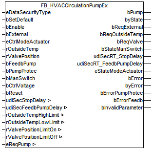

eDataSecurityType     : E_HVACDataSecurityType;
bSetDefault           : BOOL;
bEnable               : BOOL;
bExternal             : BOOL;
eCtrlModeActuator     : E_HVACActuatorMode;
rOutsideTemp          : REAL;
rValvePosition        : REAL;
bFeedbPump            : BOOL;
bPumpProtec           : BOOL;
bManSwitch            : BOOL;
bCtrlVoltage          : BOOL;
bReset                : BOOL;
Anwendungsbeispiel: FB_HVACCirculationPumpEx 12:Example_PERSISTENT.zip

bPump                    : BOOL;
byState                  : BYTE;
bReqExternal             : BOOL;    //Request External
bReqOutsideTemp          : BOOL;    //Request Outside Temperature
bReqValve                : BOOL;    //Request Valve
bStateManSwitch          : BOOL;
udiSecRT_StopDelay       : UDINT;   //Second Remaining Time Stop Delay
udiSecRT_FeedbPumpDelay  : UDINT;   //Second Remaining Time Feedback Pump Delay
eStateModeActuator       : E_HVACActuatorMode;
bError                   : BOOL;
byError                  : BYTE;
bErrorPumpProtec         : BOOL;
bErrorFeedb              : BOOL;
bInvalidParameter        : BOOL;

eReqPump: Mittels des Enums eReqPump können Einschaltbedingungen oder Kombinationen von Einschaltbedingnungen zur Einschaltung der Pumpe eingestellt werden.
Die Einschaltbedingungen sind folgende:
- in Abhängigkeit der Außentemperatur kann die Pumpe bei der Unter- oder Überschreitung der Temperaturgrenzwerte rOutsideTempLowLimit / rOutsideTempHighLimit eingeschaltet werden.
- in Abhängigkeit der Stellung des zur Pumpe gehörigen Ventils rValvePosition kann die Pumpe bei Überschreitung des Schwellwertes rValvePositionLimitOn eingeschaltet werden.
Ausserdem können mit dem Enum Kombinationen bestimmt werden, ob für die temperatur- und ventilstellungsabhängigen Einschaltbedingungen eine ODER - bzw. UND - VERKNÜPFUNG gilt.
Die folgenden Einschaltbedingungen oder Kombinationen von Einschaltbedingnungen können über das Enum eingestellt werden um den Ausgang bPump zu steuern:
