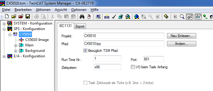

TwinCAT System Manager
Im TwinCAT System Manager sind bereits die Variablen verknüpft und den beiden Tasks (Background: schnell für Kommunikation, Main: langsamer für Applikation) zugeordnet.
Übersetzen Sie das SPS-Programm und lesen Sie es im TwinCAT System Manager ein:
Überprüfen Sie bitte nach dieser Anleitung, ob die Variablenzuordnung korrekt ist und die Variablen verknüpft sind.
Danach können Sie den TwinCAT System Manager aktivieren und das SPS-Programm laden und starten.
