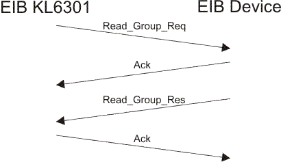

Anwendung
Dieser Funktionsbaustein sendet einen Read_Group_Req zur eingestellten Gruppenadresse. Um ein Read_Group_Res zu erhalten, muss der Gruppenadressfilter der KL6301 entsprechend parametriert sein.
