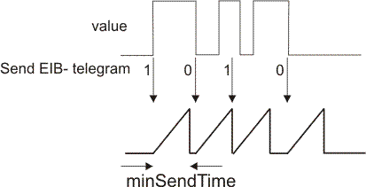

Dieser Funktionsbaustein sendet einen 1 Bit EIB-Wert zur eingestellte Gruppenadresse. Als Eingabewert steht Ihnen eine IEC61131-3 BOOL-Variable zur Verfügung. Die Daten werden nur bei Änderung des Datenwertes übertragen. Ändert sich der Wert innerhalb von 200 ms erneut, werden erst nach Ablauf von 200 ms neue Daten zum EIB-Teilnehmer gesendet (siehe Abbildung). Ändert sich der Wert innerhalb der "min. Send Time" und fällt dieser Wert auch innerhalb der "min. Send Time" auf den alten schon gesendeten Wert zurück, wird kein neues EIB-Telegramm gesendet.
