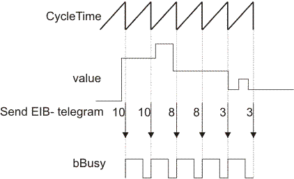

1 - polling (Abb. 2)

CyclePolling: Ist der Mode 1 angewählt, wird mit der eingestellten Zeit ein EIB-Telegramm versendet - auch wenn sich die Datenwerte nicht geändert haben.

Mode 1 Polling
Abbildung 2
