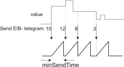

Dieser Funktionsbaustein sendet einen 8 Bit EIB-Wert zur eingestellten Gruppenadresse. Als Eingabewert steht Ihnen ein IEC61131-3 Byte Wert zur Verfügung. Die Daten werden nur bei Änderung des Datenwertes übertragen. Ändert sich der Wert innerhalb von einer Sekunde erneut, werden erst nach Ablauf von der minSendTime neue Daten zum EIB-Teilnehmer gesendet (siehe Abbildung). Ändert sich der Wert innerhalb der "min. Send Time" und fällt dieser Wert auch innerhalb der "min. Send Time" auf den alten schon gesendeten Wert zurück, wird kein neues EIB-Telegramm gesendet.
