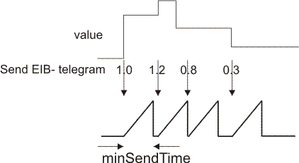

Dieser Funktionsbaustein sendet einen 2 Byte Float EIB-Wert zur eingestellten Gruppenadresse. Als Eingabewert steht Ihnen ein IEC61131-3 REAL Wert zur Verfügung. Die Daten werden nur bei Änderung übertragen. Ändert sich der Wert innerhalb einer Sekunde erneut, werden erst nach Ablauf von einer Sekunde neue Daten zum EIB-Teilnehmer gesendet (siehe Abbildung). Ändert sich der Wert innerhalb der "min. Send Time" und fällt dieser Wert auch innerhalb der "min. Send Time" auf den alten schon gesendeten Wert zurück, wird kein neues EIB-Telegramm gesendet.
