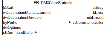

FB_DMXClearStatusId
FB_DMXClearStatusId 1:
Dieser Funktionsbaustein löscht den Nachrichtenbuffer im DMX-Gerät.
bStart                      : BOOL;
wDestinationManufacturerId  : WORD;
dwDestinationDeviceId       : DWORD;
byPortId                    : BYTE;
dwOptions                   : DWORD := 0;
bStart: Über eine positive Flanke an diesem Eingang wird der Baustein gestartet.
wDestinationManufacturerId: Eindeutige Hersteller-Id vom DMX-Gerät.
dwDestinationDeviceId: Eindeutige Geräte-Id vom DMX-Gerät.
byPortId: Kanal innerhalb des adressierten DMX-Gerätes. Untergeräte (Sub-Devices) werden durch die Port-Id adressiert. Das Hauptgerät (Root-Device) hat immer die Port-Id 0.
dwOptions: Optionen (wird derzeit nicht benutzt).
bBusy               : BOOL;
bError              : BOOL;
udiErrorId          : UDINT;
bBusy: Bei der Aktivierung des Bausteins wird der Ausgang gesetzt und bleibt so lange aktiv bis der Befehl abgearbeitet wurde.
bError: Dieser Ausgang wird auf TRUE geschaltet, wenn bei der Ausführung eines Befehls ein Fehler aufgetreten ist. Der befehlsspezifische Fehlercode ist in udiErrorId enthalten. Nur gültig, wenn bBusy auf FALSE ist.
udiErrorId: Enthält den befehlsspezifischen Fehlercode des zuletzt ausgeführten Befehls. Nur gültig, wenn bBusy auf FALSE ist. Siehe Fehlercodes.
stCommandBuffer         : ST_DMXCommandBuffer;
stCommandBuffer: Verweis auf die Struktur zur Kommunikation (Puffer) mit dem FB_EL6851CommunicationEx()-Baustein.
