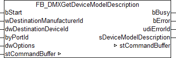

FB_DMXGetDeviceModelDescription
Dieser Funktionsbaustein fragt die Beschreibung des Gerätetyps ab.
Durch eine positive Flanke an dem Eingang bStart wird der Baustein gestartet und der Ausgang bBusy geht auf TRUE. Die Eingänge wDestinationManufacturerId und dwDestinationDeviceId adressieren das DMX-Gerät. Der Eingang byPortId definiert den Kanal innerhalb des adressierten DMX-Gerätes. Ist die Ausführung des Befehls abgeschlossen, geht der Ausgang bBusy wieder auf FALSE. Die Ausgänge bError, udiErrorId und sDeviceModelDescription können jetzt ausgewertet werden. Solange der Baustein aktiv ist (bBusy ist TRUE) werden weitere positive Flanken am Eingang bStart ignoriert.

sDeviceModelDescription: Ist die Abarbeitung des Befehls abgeschlossen (bBusy ist FALSE), so wird an diesem Ausgang eine Beschreibung (maximal 32 Zeichen) des Gerätetyps ausgegeben. Der Inhalt wird vom DMX-Gerätehersteller festgelegt.
stCommandBuffer : ST_DMXCommandBuffer;
stCommandBuffer: Verweis auf die Struktur zur Kommunikation (Puffer) mit dem FB_EL6851CommunicationEx()-Baustein.
