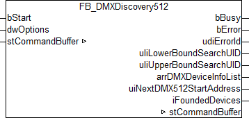

FB_DMXDiscovery512
FB_DMXDiscovery512 1:
Dieser Funktionsbaustein sucht nach bis zu 512 DMX-Geräten und stellt optional die Startadresse automatisch ein. Die wichtigsten Informationen der gefundenen Geräte werden in einer Struktur angezeigt.
bStart           : BOOL;
dwOptions        : DWORD;
bStart: Über eine positive Flanke an diesem Eingang wird der Baustein gestartet.
dwOptions: Optionen (siehe Tabelle). Die einzelnen Konstanten müssen miteinander "ODER" verknüpft werden.
Konstante
DMX_OPTION_COMPLETE_NEW_DISCOVERY
Es werden alle DMX-Geräte berücksichtigt.
DMX_OPTION_SET_START_ADDRESS
Bei allen DMX-Geräten die gefunden werden, wird die Startadresse gesetzt. Fortlaufend beginnend mit 1.
DMX_OPTION_OPTICAL_FEEDBACK
Nachdem ein DMX-Gerät gefunden wurde, wird für zwei Sekunden die Funktion IDENTIFY_DEVICE aufgerufen.
bBusy                    : BOOL;
bError                   : BOOL;
udiErrorId               : UDINT;
uliLowerBoundSearchUID   : T_ULARGE_INTEGER;
uliUpperBoundSearchUID   : T_ULARGE_INTEGER;
arrDMXDeviceInfoList     : ARRAY[1..512] OF ST_DMXDeviceInfo;
uiNextDMX512StartAddress : UINT;
iFoundedDevices          : INT;
bBusy: Bei der Aktivierung des Bausteins wird der Ausgang gesetzt und bleibt so lange aktiv bis der Befehl abgearbeitet wurde.
bError: Dieser Ausgang wird auf TRUE geschaltet, wenn bei der Ausführung eines Befehls ein Fehler aufgetreten ist. Der befehlsspezifische Fehlercode ist in udiErrorId enthalten. Nur gültig, wenn bBusy auf FALSE ist.
udiErrorId: Enthält den befehlsspezifischen Fehlercode des zuletzt ausgeführten Befehls. Nur gültig, wenn bBusy auf FALSE ist. Siehe Fehlercodes.
uliLowerBoundSearchUID: Während der Suche wird an diesem Ausgang die untere Suchadresse ausgegeben.
uliUpperBoundSearchUID: Während der Suche wird an diesem Ausgang die obere Suchadresse ausgegeben.
arrDMXDeviceInfoList: Array mit den wichtigsten Informationen der gefundenen DMX-Geräte.
uiNextDMX512StartAddress: Ist die Option DMX_OPTION_SET_START_ADDRESS aktiviert, so wird an diesem Ausgang die Startadresse angezeigt, die dem nächsten DMX-Gerät zugewiesen wird.
iFoundedDevices: Während der Suche wird an diesem Ausgang die aktuelle Anzahl der gefunden Geräte ausgegeben.
stCommandBuffer      : ST_DMXCommandBuffer;
stCommandBuffer: Verweis auf die Struktur zur Kommunikation (Puffer) mit dem FB_EL6851CommunicationEx()-Baustein.
