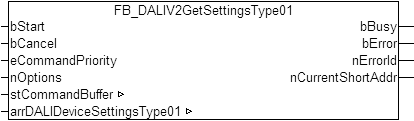

FB_DALIV2GetSettingsType01
FB_DALIV2GetSettingsType01 1:
Dieser Baustein liest von allen Notbeleuchtungs-Vorschaltgeräten einer DALI-Line die Variablen (BATTERY CHARGE, DURATION TEST RESULT, LAMP EMERGENCY TIME ...) aus, und speichert diese in einer Struktur vom Typ ST_DALIV2DeviceSettingsType01.
Durch eine positive Flanke an dem Eingang bStart wird der Baustein gestartet und der Ausgang bBusy geht auf TRUE. Zunächst wird geprüft, ob ein Vorschaltgerät überhaupt vorhanden ist. Ist dies der Fall, so wird in der jeweiligen Struktur (siehe ST_DALIV2DeviceSettingsType01) das Bit bPresent gesetzt und anschließend nacheinander die Einstellungen des Vorschaltgerätes ausgelesen und in die betreffenden Variablen der Struktur geschrieben. Wird ein Gerät als nicht vorhanden erkannt, so wird das Auslesen übersprungen und mit dem nächsten Gerät begonnen. Der Index der Struktur spiegelt dabei die Adresse des Gerätes wider, d.h. vom Gerät mit der Kurzadresse 0 liegen die Daten in arrDALIDeviceSettingsType01[0] bis hin zu dem Gerät mit der Kurzadresse 63 in arrDALIDeviceSettingsType01[63]. Tritt während des Auslesevorganges ein Lesefehler bei einem Gerät auf, so wird das entsprechende Bit in nErrors der jeweiligen Struktur gesetzt, ohne dass jedoch der Funktionsbaustein an sich in Störung geht. In der folgenden Tabelle wird aufgelistet, welches Bit in der Variablen nErrors gesetzt wird, wenn beim Auslesen einer Variablen aus einem Vorschaltgerät ein Fehler aufgetreten ist:

Nach Abarbeitung des Bausteines wechselt der Ausgang bBusy von TRUE nach FALSE. Abhängig davon, wie viele Vorschaltgeräte angeschlossen sind, kann die Abarbeitung dieses Bausteines mehrere Sekunden dauern.
bStart              : BOOL;
bCancel             : BOOL;
eCommandPriority    : E_DALIV2CommandPriority := eDALIV2CommandPriorityHigh;
nOptions            : DWORD;
bStart: Über eine positive Flanke an diesem Eingang wird der Baustein aktiviert.
bCancel: Über eine positive Flanke an diesem Eingang wird der Baustein deaktiviert und somit das Auslesen der Variablen abgebrochen.
eCommandPriority: Priorität (hoch, mittel oder niedrig), mit der der Befehl von der Library abgearbeitet wird.

bBusy               : BOOL;
bError              : BOOL;
nErrorId            : UDINT;
nCurrentShortAddr   : BYTE;
bBusy: Bei der Aktivierung des Bausteins wird der Ausgang gesetzt und bleibt so lange aktiv bis der Befehl abgearbeitet wurde.
bError: Dieser Ausgang wird auf TRUE geschaltet, wenn bei der Ausführung eines Befehls ein Fehler aufgetreten ist. Der befehlsspezifische Fehlercode ist in nErrorId enthalten. Wird durch das Ausführen eines Befehls an den Eingängen auf FALSE zurückgesetzt.
nErrorId: Enthält den befehlsspezifischen Fehlercode des zuletzt ausgeführten Befehls. Wird durch das Ausführen eines Befehls an den Eingängen auf 0 zurückgesetzt. Siehe Fehlercodes.
nCurrentShortAddr: Kurzadresse vom aktuellen Vorschaltgerät von dem gerade versucht wird die Variablen auszulesen.
stCommandBuffer             : ST_DALIV2CommandBuffer;
arrDALIDeviceSettingsType01 : ARRAY [0..63] OF ST_DALIV2DeviceSettingsType01;
stCommandBuffer: Verweis auf die interne Struktur zur Kommunikation mit den Bausteinen FB_DALIV2Communication() (KL6811) oder FB_KL6821Communication() (KL6821).
arrDALIDeviceSettingsType01: Verweis auf ein Array mit 64 Elementen vom Typ ST_DALIV2DeviceSettingsType01. In dieser Variablen werden die Einstellungen von jedem einzelnen DALI-Vorschaltgerät abgelegt.
