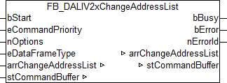

FB_DALIV2xChangeAddressList
Mit diesem Funktionsbaustein können die Kurzadressen mehrerer Steuergeräte geändert werden.
In dem Array arrChangeAddressList vom Typ ST_DALIV2ChangeAddressList wird eine Liste mit den Steuergeräten übergeben, bei denen die Kurzadresse geändert werden soll. Die Liste hat 64 Einträge von 0 bis 63. Jeder Eintrag enthält eine Variable nOldAddress und nNewAddress mit dem die Adresszuordnung parametriert wird. Das Listen-Ende wird mit einen 255-Eintrag bei nOldAddress programmiert, so dass nicht unbedingt die ganze Liste ausgefüllt werden muss. Fehlt dieser Eintrag jedoch, so werden alle Einträge angenommen. Beim Start des Bausteines (positive Flanke an bStart) wird zunächst das Listen-Ende anhand des beschriebenen Eintrages ermittelt und danach der gültige Listenbereich auf folgende Fehleinträge hin untersucht:

bStart : BOOL;
eCommandPriority : E_DALIV2CommandPriority := eDALIV2CommandPriorityHigh;
nOptions : DWORD := 0;
eDataFrameType : E_DALIV2DataFrameType := eDALIV2DataFrameType24Bit;
bStart: Über eine positive Flanke an diesem Eingang wird der Baustein aktiviert.
eCommandPriority: Priorität (hoch, mittel oder niedrig), mit der der Befehl von der Library abgearbeitet wird.
nOptions: Optionen für das Schreiben der Variablen (siehe Tabelle). Die einzelnen Konstanten müssen miteinander ODER verknüpft werden.
eDataFrameType: Ausgabeformat des DALI-Befehls (eDALIV2DataFrameType24Bit oder eDALIV2DataFrameTypeOsram).
Konstante | Beschreibung |
DALIV2_OPTION_SAFE_ADDRESSING | Sichere Adressierung: Alte Kurz-Adressen werden gelöscht, die neuen auf schon Vorhandensein hin überprüft und die Neu-Programmierung verifiziert. |
bBusy : BOOL;
bError : BOOL;
nErrorId : UDINT;
bBusy: Bei der Aktivierung des Bausteins wird der Ausgang gesetzt und bleibt so lange aktiv bis der Befehl abgearbeitet wurde.
bError: Dieser Ausgang wird auf TRUE geschaltet, wenn bei der Ausführung eines Befehls ein Fehler aufgetreten ist. Der befehlsspezifische Fehlercode ist in nErrorId enthalten. Wird durch das Ausführen eines Befehls an den Eingängen auf FALSE zurückgesetzt.
nErrorId: Enthält den befehlsspezifischen Fehlercode des zuletzt ausgeführten Befehls. Wird durch das Ausführen eines Befehls an den Eingängen auf 0 zurückgesetzt. Siehe Fehlercodes.
arrChangeAddressList : ARRAY [0..63] OF ST_DALIV2ChangeAddressList;
stCommandBuffer : ST_DALIV2CommandBuffer;
stCommandBuffer: Verweis auf die interne Struktur zur Kommunikation mit dem Baustein FB_KL6821Communication() (KL6821).
arrChangeAddressList: Verweis auf die Liste mit den zu ändernden Kurzadressen.
