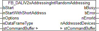

FB_DALIV2xAddressingIntRandomAddressing
Dieser Funktionsbaustein adressiert die Steuergeräte (Sensoren) nach dem Zufallsprinzip. Der Anwender hat keinen Einfluss darauf, welches Steuergerät welche Kurzadresse zugewiesen bekommt. Die Vergabe der Kurzadressen erfolgt aufsteigend.
Durch eine positive Flanke an dem Eingang bStart wird der Baustein gestartet und der Ausgang bBusy geht auf TRUE. Die Klemme adressiert jetzt selbständig alle Steuergeräte. Sind alle Steuergeräte adressiert, so geht der Ausgang bBusy wieder auf FALSE. Die Ausgangsvariable nAddressedDevices gibt Auskunft darüber, wie viele Steuergeräte eine Kurzadresse erhalten haben. Abhängig von der Anzahl der angeschlossenen Steuergeräte, kann die Abarbeitung dieses Bausteines mehrere Minuten dauern.
INPUT
bStart : BOOL;
nStartWithShortAddress : BYTE := 0;
nOptions : DWORD := DALIV2_OPTION_OPTICAL_FEEDBACK;
eDataFrameType : E_DALIV2DataFrameType := eDALIV2DataFrameType24Bit;
bStart: Über eine positive Flanke an diesem Eingang wird der Baustein aktiviert und somit die Adressierung gestartet.
nStartWithShortAddress: Kurzadresse, die dem ersten Steuergerät zugewiesen wird (0 ... 63).
nOptions: Optionen für die Adressierung der Steuergeräte (siehe Tabelle). Die einzelnen Konstanten müssen miteinander ODER verknüpft werden.
eDataFrameType: Ausgabeformat des DALI-Befehls (eDALIV2DataFrameType24Bit oder eDALIV2DataFrameTypeOsram).
Konstante | Beschreibung |
DALIV2_OPTION_COMPLETE_NEW_INSTALLATION | Es werden alle Steuergeräte neu adressiert, auch die, die schon eine Kurzadresse haben. |
DALIV2_OPTION_OPTICAL_FEEDBACK | Vor dem Adressieren werden alle Geräte auf MIN LEVEL gesetzt. Neu adressierte Vorschaltgeräte erhalten nach der Zuweisung der Kurzadresse die Helligkeit MAX LEVEL |
bBusy : BOOL;
bError : BOOL;
nErrorId : UDINT;
nAddressedDevices : BYTE;
bBusy: Bei der Aktivierung des Bausteins wird der Ausgang gesetzt und bleibt so lange aktiv bis der Befehl abgearbeitet wurde.
bError: Dieser Ausgang wird auf TRUE geschaltet, wenn bei der Ausführung eines Befehls ein Fehler aufgetreten ist. Der befehlsspezifische Fehlercode ist in nErrorId enthalten. Wird durch das Ausführen eines Befehls an den Eingängen auf FALSE zurückgesetzt.
nErrorId: Enthält den befehlsspezifischen Fehlercode des zuletzt ausgeführten Befehls. Wird durch das Ausführen eines Befehls an den Eingängen auf 0 zurückgesetzt. Siehe Fehlercodes.
nAddressedDevices: Ist das Adressieren abgeschlossen (bBusy ist FALSE), so wird an diesem Ausgang die Anzahl der adressierten Steuergeräte angezeigt.
stCommandBuffer : ST_DALIV2CommandBuffer;
stCommandBuffer: Verweis auf die Struktur zur Kommunikation mit dem Baustein FB_KL6821Communication() (KL6821).
