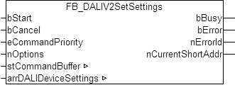

FB_DALIV2SetSettings
FB_DALIV2SetSettings 1:
Dieser Baustein initialisiert die Variablen (MIN LEVEL, MAX LEVEL, FADE TIME, ...) aller Vorschaltgeräte einer DALI-Line mit den Werten, die in einer Struktur vom Typ ST_DALIV2DeviceSettings abgelegt sind.
Durch eine positive Flanke an dem Eingang bStart wird der Baustein gestartet und der Ausgang bBusy geht auf TRUE. Zunächst wird geprüft, ob in der jeweiligen Struktur (siehe ST_DALIV2DeviceSettings) das Bit bPresent gesetzt ist. Ist dieses der Fall, so werden alle Variablen vom Vorschaltgerät, die nicht schreibgeschützt sind, mit den jeweiligen Werten der Struktur initialisiert. Der Index der Struktur spiegelt dabei die Adresse des Vorschaltgerätes wider, d.h. vom Gerät mit der Kurzadresse 0 liegen die Daten in arrDALIDeviceSettings[0] bis hin zu dem Vorschaltgerät mit der Kurzadresse 63 in arrDALIDeviceSettings[63]. Tritt während des Schreibvorganges ein Fehler bei einem Gerät auf, so wird das Element nErrors der jeweiligen Struktur gesetzt, ohne dass jedoch der Funktionsbaustein an sich in Störung geht. In der folgenden Tabelle wird aufgelistet, welches Bit in der Variablen nErrors gesetzt wird, wenn beim Schreiben einer Variablen in einem Vorschaltgerät ein Fehler aufgetreten ist:

Nach Abarbeitung des Bausteines wechselt der Ausgang bBusy von TRUE nach FALSE. Abhängig davon, wie viele Vorschaltgeräte angeschlossen sind, kann die Abarbeitung dieses Bausteines mehrere Sekunden dauern.
bStart            : BOOL;
bCancel           : BOOL;
eCommandPriority  : E_DALIV2CommandPriority := eDALIV2CommandPriorityMiddle;
nOptions          : DWORD;
bStart: Über eine positive Flanke an diesem Eingang wird der Baustein aktiviert.
bCancel: Über eine positive Flanke an diesem Eingang wird der Baustein deaktiviert und somit das Initialisieren der Variablen abgebrochen.
eCommandPriority: Priorität (hoch, mittel oder niedrig), mit der der Befehl von der Library abgearbeitet wird.
nOptions: Optionen für das Schreiben der Variablen (siehe Tabelle). Die einzelnen Konstanten müssen miteinander ODER verknüpft werden.
Konstante
DALIV2_OPTION_POWER_ON_LEVEL
Die Variable POWER ON LEVEL
DALIV2_OPTION_SYSTEM_FAILURE_LEVEL
Die Variable SYSTEM FAILURE LEVEL
DALIV2_OPTION_MIN_LEVEL
Die Variable MIN LEVEL
DALIV2_OPTION_MAX_LEVEL
Die Variable MAX LEVEL
DALIV2_OPTION_FADE_RATE
Die Variable FADE RATE
DALIV2_OPTION_FADE_TIME
Die Variable FADE TIME
DALIV2_OPTION_GROUPS
Die Variablen GROUP 0-7
DALIV2_OPTION_SCENE_LEVELS
Die Variablen SCENE 0
DALIV2_OPTION_ALL
Alle Variablen werden initialisiert.
DALIV2_OPTION_PUSH_DALI_COMMANDS
Der Puffer, der die Rückmeldungen von den Vorschaltgeräten enthält, wird nicht ausgelesen. Dadurch wird das Schreiben schneller, Fehler werden jedoch nicht erkannt.
bBusy             : BOOL;
bError            : BOOL;
nErrorId          : UDINT;
nCurrentShortAddr : BYTE;
bBusy: Bei der Aktivierung des Bausteins wird der Ausgang gesetzt und bleibt so lange aktiv bis der Befehl abgearbeitet wurde.
bError: Dieser Ausgang wird auf TRUE geschaltet, wenn bei der Ausführung eines Befehls ein Fehler aufgetreten ist. Der befehlsspezifische Fehlercode ist in nErrorId enthalten. Wird durch das Ausführen eines Befehls an den Eingängen auf FALSE zurückgesetzt.
nErrorId: Enthält den befehlsspezifischen Fehlercode des zuletzt ausgeführten Befehls. Wird durch das Ausführen eines Befehls an den Eingängen auf 0 zurückgesetzt. Siehe Fehlercodes.
nCurrentShortAddr: Kurzadresse vom aktuellem Vorschaltgerät bei dem gerade versucht wird, die Variablen zu initialisieren.
stCommandBuffer        : ST_DALIV2CommandBuffer;
arrDALIDeviceSettings  : ARRAY [0..63] OF ST_DALIV2DeviceSettings;
stCommandBuffer: Verweis auf die interne Struktur zur Kommunikation mit den Bausteinen FB_DALIV2Communication() (KL6811) oder FB_KL6821Communication() (KL6821).
arrDALIDeviceSettings: Verweis auf ein Array mit 64 Elementen vom Typ ST_DALIV2DeviceSettings. In dieser Variablen werden die Einstellungen von jedem einzelnen DALI-Vorschaltgerät abgelegt.
