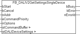

FB_DALIV2GetSettingsSingleDevice
Im Gegensatz zum Baustein FB_DALIV2GetSettings() liest dieser Baustein die Variablen (MIN LEVEL, MAX LEVEL, FADE TIME, ...) von nur einem bestimmten Gerät aus und speichert diese in einer Struktur vom Typ ST_DALIV2DeviceSettings.
Durch eine positive Flanke an dem Eingang bStart wird der Baustein gestartet und der Ausgang bBusy geht auf TRUE. Anschließend werden nacheinander die Einstellungen des Vorschaltgerätes ausgelesen und in die betreffenden Variablen der Struktur geschrieben.Tritt während des Auslesevorganges ein Lesefehler bei einem Gerät auf, so wird das Element nErrors der jeweiligen Struktur gesetzt, ohne dass jedoch der Funktionsbaustein an sich in Störung geht. In der folgenden Tabelle wird aufgelistet, welches Bit in der Variablen nErrors gesetzt wird, wenn beim Auslesen einer Variablen aus einem Vorschaltgerät ein Fehler aufgetreten ist:

Nach Abarbeitung des Bausteines wechselt der Ausgang bBusy von TRUE nach FALSE.
bStart : BOOL;
bCancel : BOOL;
nAddr : BYTE;
eCommandPriority : E_DALIV2CommandPriority := eDALIV2CommandPriorityMiddle;
nOptions : DWORD;
bStart: Über eine positive Flanke an diesem Eingang wird der Baustein aktiviert.
bCancel: Über eine positive Flanke an diesem Eingang wird der Baustein deaktiviert und somit das Auslesen der Variablen abgebrochen.
nAddr: Die Adresse des Gerätes, dessen Werte gelesen werden sollen.
eCommandPriority: Priorität (hoch, mittel oder niedrig), mit der der Befehl von der Library abgearbeitet wird.
nOptions: Optionen für das Auslesen der Variablen (siehe Tabelle). Die einzelnen Konstanten müssen miteinander ODER verknüpft werden.
Konstante | Beschreibung |
DALIV2_OPTION_ACTUAL_DIM_LEVEL | Die Variable ACTUAL DIM LEVEL |
DALIV2_OPTION_POWER_ON_LEVEL | Die Variable POWER ON LEVEL |
DALIV2_OPTION_SYSTEM_FAILURE_LEVEL | Die Variable SYSTEM FAILURE LEVEL |
DALIV2_OPTION_MIN_LEVEL | Die Variable MIN LEVEL |
DALIV2_OPTION_MAX_LEVEL | Die Variable MAX LEVEL |
DALIV2_OPTION_FADE_RATE_FADE_TIME | Die Variablen FADE RATE |
DALIV2_OPTION_RANDOM_ADDRESS | Die Variable RANDOM ADDRESS |
DALIV2_OPTION_GROUPS | Die Variablen GROUP 0-7 und GROUP 8-15 |
DALIV2_OPTION_SCENE_LEVELS | Die Variablen SCENE 0 bis SCENE 15 |
DALIV2_OPTION_STATUS_INFORMATION | Die Variable STATUS INFORMATION |
DALIV2_OPTION_VERSION_NUMBER | Die Variable VERSION NUMBER |
DALIV2_OPTION_DEVICE_TYPE | Die Variable DEVICE TYPE |
DALIV2_OPTION_PHYSICAL_MIN_LEVEL | Die Variable PHYSICAL MIN LEVEL |
DALIV2_OPTION_DONT_CLEAR_DEVICE_SETTINGS | Vor dem Lesen wird die Variable stDALIDeviceSettings nicht gelöscht. |
DALIV2_OPTION_ALL | Alle Variablen werden ausgelesen. |
bBusy : BOOL;
bError : BOOL;
nErrorId : UDINT;
bBusy: Bei der Aktivierung des Bausteins wird der Ausgang gesetzt und bleibt so lange aktiv bis der Befehl abgearbeitet wurde.
bError: Dieser Ausgang wird auf TRUE geschaltet, wenn bei der Ausführung eines Befehls ein Fehler aufgetreten ist. Der befehlsspezifische Fehlercode ist in nErrorId enthalten. Wird durch das Ausführen eines Befehls an den Eingängen auf FALSE zurückgesetzt.
nErrorId: Enthält den befehlsspezifischen Fehlercode des zuletzt ausgeführten Befehls. Wird durch das Ausführen eines Befehls an den Eingängen auf 0 zurückgesetzt. Siehe Fehlercodes.
stCommandBuffer : ST_DALIV2CommandBuffer;
stDALIDeviceSettings : ST_DALIV2DeviceSettings;
stCommandBuffer: Verweis auf die interne Struktur zur Kommunikation mit den Bausteinen FB_DALIV2Communication() (KL6811) oder FB_KL6821Communication() (KL6821).
stDALIDeviceSettings: Verweis auf eine Struktur vom Typ ST_DALIV2DeviceSettings. In dieser Variablen werden die Einstellungen vom DALI-Vorschaltgerät abgelegt.
