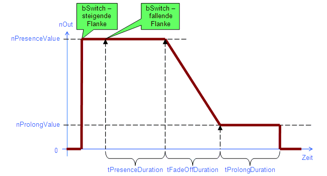

Funktionsblock zur Steuerung von Treppenhausbeleuchtungen.
Durch eine steigende Flanke am Eingang bSwitch wird das Licht auf den Wert nPresenceValue geschaltet. Durch eine fallende Flanke an bSwitch wird ein Timer mit der Laufzeit von tPresenceDuration gestartet. Nach Ablauf dieses Timers werden die angesteuerten Lampen innerhalb der Zeit tFadeTime auf den Wert nProlongValue gedimmt. Dieser Wert wird über den Zeitraum tProlongDuration beibehalten. Danach wird das Licht ausgeschaltet. Eine positive Flanke am Eingang bOff schaltet das Licht sofort aus, eine erneute steigende Flanke am Eingang bSwitch schaltet das Licht jederzeit - auch während der Dimm- und Wartezeiten - wieder ein.
Bei jedem Einschalten des Lichtes findet eine Überprüfung statt, ob die Werte nPresenceValue und nProlongValue innerhalb der zulässigen Grenzen (MIN LEVEL ... MAX LEVEL) des Master-Gerätes liegen. Der Wert "0" ist ebenfalls erlaubt. Darüber hinaus ist es möglich, dass nPresenceValue kleiner als nProlongValue ist oder beide Werte identisch sind.

bSwitch: Bei steigender Flanke: Die angesteuerten Lampen werden direkt auf nPresenceValue geschaltet. Bei fallender Flanke: Starten der Präsenzzeit (siehe Grafik).
bOff: Schaltet die angesteuerten Lampen unmittelbar aus.
nPresenceValue: Wert, auf den die angesteuerten Lampen während der Präsenzzeit geschaltet werden sollen. (Gültiger Wertebereich:0oder MIN LEVEL ... MAX LEVEL -voreingestellter Wert: 254).
nProlongValue: Wert, auf den die angesteuerten Lampen während der Verweilzeit geschaltet werden sollen. (Gültiger Wertebereich:0oder MIN LEVEL ... MAX LEVEL -voreingestellter Wert: 200).
tPesenceDuration: Dauer der Präsenzzeit, bei der die angesteuerten Lampen nach einer fallenden Flanke an bSwitch auf nPresenceValue geschaltet werden. (Voreingestellter Wert: 30 Sekunden).
tFadeOffDuration: Zeitdauer, in der der Helligkeitswert von nPresenceValue auf nProlongValue gesteuert wird. (Voreingestellter Wert: 10 Sekunden).
tProlongDuration: Dauer der Verweilzeit. (Voreingestellter Wert: 20 Sekunden).
