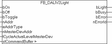

Der Baustein FB_DALIV2Light() ist ein einfacher Baustein zum Ein- und Ausschalten von DALI-Lampen.
Bedienung
Durch eine positive Flanke an den Eingang bOn wird das Licht auf den Maximalwert (MAX LEVEL) des Vorschaltgerätes gesetzt. Nach fehlerfreier Ausführung des Funktionsbausteines erhält der Ausgang bLight den Zustand TRUE. Durch eine positive Flanke an dem Eingang bOff wird das Licht ausgeschaltet und der Ausgang bLight wird auf FALSE gesetzt. Wird an bToggle eine positive Flanke angelegt, so liest der Funktionsbaustein zunächst den aktuellen Lichtwert des Master-Gerätes aus und beurteilt dann, ob sich das Licht im Ein- oder Auszustand befindet. Je nach getroffener Aussage wird das Licht in den jeweiligen anderen Zustand versetzt, also von An nach Aus, bzw. von Aus nach An umgeschaltet.
Parameter nMasterDevAddr
Das DALI-System bietet die Möglichkeit, Lampen nicht nur einzeln zu steuern, sondern diese auch gruppenweise oder mit Sammelbefehlen anzusprechen. Da die einzelnen Geräte Teilnehmer von verschiedenen Gruppen sein können, kann die Situation entstehen, dass vor einer Gruppen- bzw. Sammelansteuerung die einzelnen Lampen verschiedene Helligkeitszustände besitzen. Um dennoch eine Aussage darüber treffen zu können, ob die Lampen nun ein- oder ausgeschaltet werden sollen, wird jeder Gruppe ein Führungsgerät (Master-Device) zugeordnet, nach dessen Zustand sich die restlichen Geräte richten. Soll mit dem Baustein eine einzelne Lampe angesteuert werden, eAddrType = eAddrTypeShort, so braucht kein Master-Device angegeben werden. Der Parameter nMasterDevAddr ist in diesem Fall ohne Bedeutung.
bOn : BOOL;
bOff : BOOL;
bToggle : BOOL;
nAddr : BYTE := 0;
eAddrType : E_DALIV2AddrType := eDALIV2AddrTypeShort;
nMasterDevAddr : BYTE := 0;
tCycleActualLevelMasterDev : TIME := t#0s;
bOn: Schaltet die angesprochenen Geräte ein (auf den Wert MAX LEVEL).
bOff: Schaltet die angesprochenen Geräte aus (auf den Wert 0).
bToggle: Negiert den Zustand der angesprochenen Geräte.
nAddr: Adresse eines Teilnehmers oder einer Gruppe.
eAddrType: Kurzadresse, Gruppenadresse oder Sammelruf (Broadcast).
nMasterDevAddr: Adresse des Master-Gerätes bei Gruppen- und Sammelschaltungen.
tCycleActualLevelMasterDev: Zykluszeit, mit der im Hintergrund der aktuelle Istwert (ACTUAL DIM LEVEL) ausgelesen wird. Damit das Dimmen der Lampen nicht gestört wird, wird das Auslesen immer in der niedrigsten Priorität durchgeführt. Wird der Wert auf 0 gesetzt, so wird das Auslesen gesperrt.
bLight : BOOL;
bBusy : BOOL;
bError : BOOL;
nErrorId : UDINT;
bLight: Zustand der Lampe oder Gruppe nach dem Aufrufen des Bausteins.
bBusy: Bei der Aktivierung des Bausteins wird der Ausgang gesetzt und bleibt so lange aktiv bis der Befehl abgearbeitet wurde.
bError: Dieser Ausgang wird auf TRUE geschaltet, wenn bei der Ausführung eines Befehls ein Fehler aufgetreten ist. Der befehlsspezifische Fehlercode ist in nErrorId enthalten. Wird durch das Ausführen eines Befehls an den Eingängen auf FALSE zurückgesetzt.
nErrorId: Enthält den befehlsspezifischen Fehlercode des zuletzt ausgeführten Befehls. Wird durch das Ausführen eines Befehls an den Eingängen auf 0 zurückgesetzt. Siehe Fehlercodes.
stCommandBuffer : ST_DALIV2CommandBuffer;
stCommandBuffer: Verweis auf die interne Struktur zur Kommunikation mit den Bausteinen FB_DALIV2Communication() (KL6811) oder FB_KL6821Communication() (KL6821).
